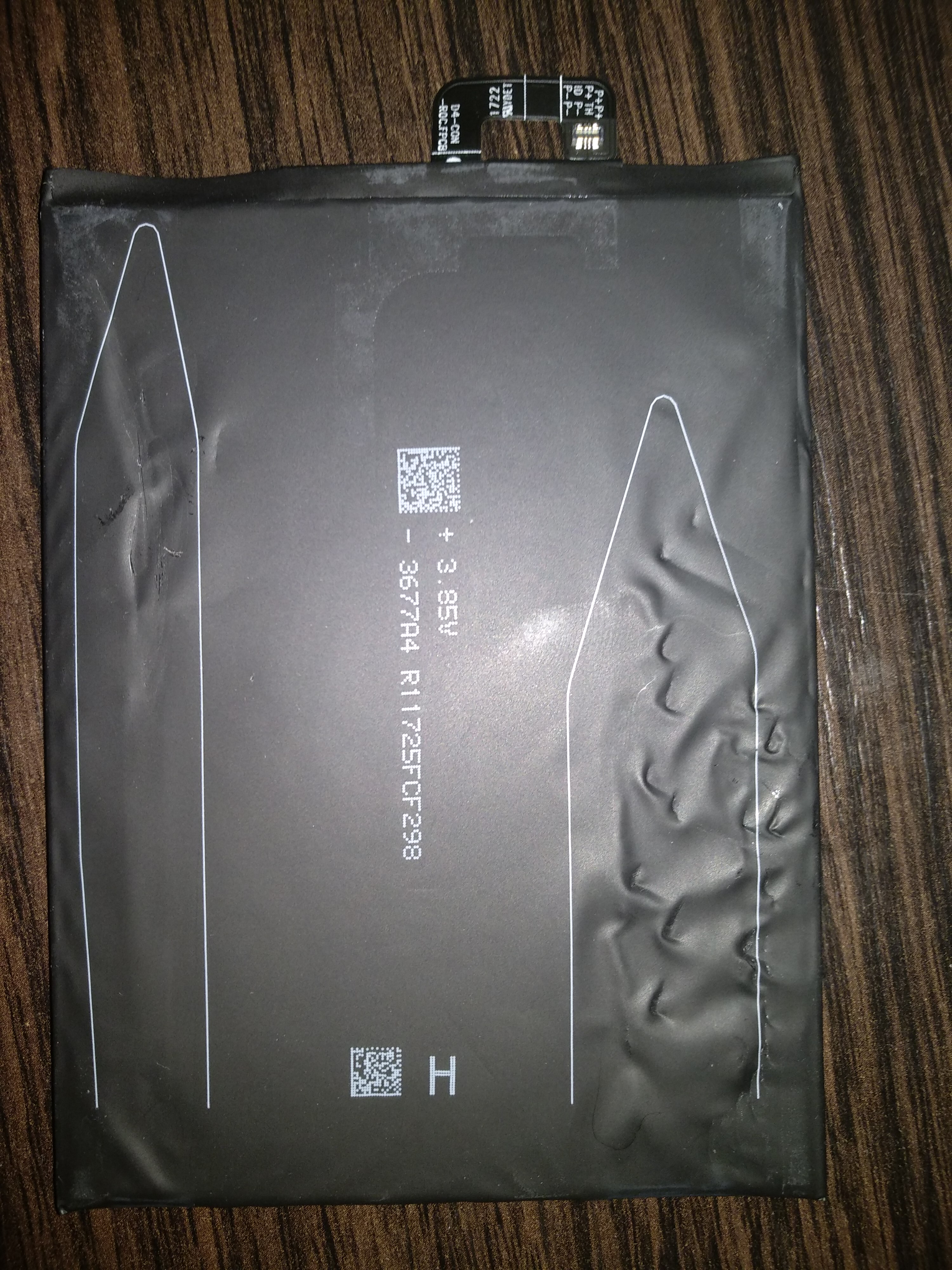

1. Следы окислов что на фото не обязательно даже от прямого попадания воды . Достаточно носить его в кармане или держать частенько в руках и/или заряжать в работе чтобы было даже просто конденсация влаги в определённых местах ... .
2. Второй момент ещё и в том что и каждая СИМ-карта имеет свой ток потребления . А если её ещё и не очень корректно вставить , что и не мудрено на контактах в такой обстановке , то попыток запроса связи и соответственно потребления может быть гораздо больше .
3. Контакты на батареях разные бывают как и телефоны , и не все из них позволяют просто произвести замеры на работающем телефоне даже если есть способы как врезаться прямо с батареи .
4. Факт разгерметизации батареи далеко не всегда возможно на глаз обнаружить при микротрещинах . А они вполне могли образоваться при отрыве батареи с засоленной основы ... .
5. С тач-ами и экранами сложнее . Обычный фокус неродного экрана при неточном подборе варианта -- отсутствие режима сна , который у простейших отсутствует как таковой , а у почти нормальных просто можеть не понимать логику управления , используемую в телефоне . При этом особой разницы в рабочем режиме может и не быть ... .

Всем спасибо за советы и разъяснения. Спасибо мастеру, который пошёл на встречу и бесплатно заменил новую батарею, которую я купил на olx. Заряд держит, проблема устранена. Вот фото старой батареи, следов проколов не заметил.

Тепер можна від чистого серця заплатити за роботу майстру.
