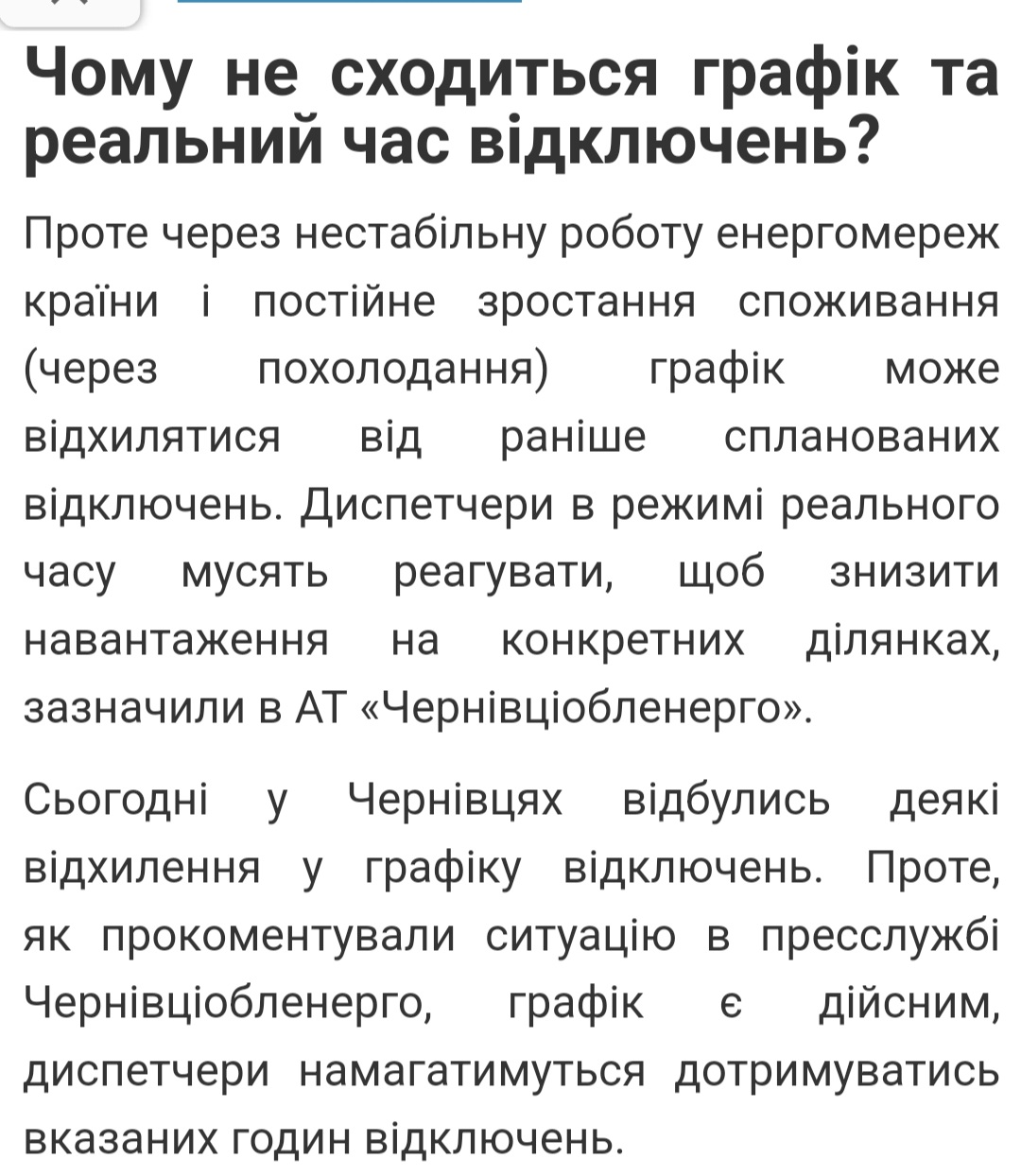

В мене і вчора і сьогодні по графіку.
графік починає ковбасити(пішла затримка на включення ((( )
напевно трохи заснули на 30хв.-не біда)
+трохи вкрали при наступному відключені(10хв)(
Bodya_Hollywood
Повідомлень: 1535
Дякував (ла): 58 разів
Подякували: 101 раз
Re: Экономия электроэнергии
Повідомлення Bodya_Hollywood » 30 листопада 2022, 16:07
30 листопада 2022, 13:04
Так це звичайна практика їхня, крадуть шо в одну шо в другу сторону... бувало і по 20 хв. :-x
