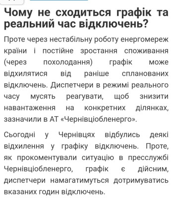

графік починає ковбасити(пішла затримка на включення ((( )
напевно трохи заснули на 30хв.-не біда)
+трохи вкрали при наступному відключені(10хв)(
Так це звичайна практика їхня, крадуть шо в одну шо в другу сторону... бувало і по 20 хв.
