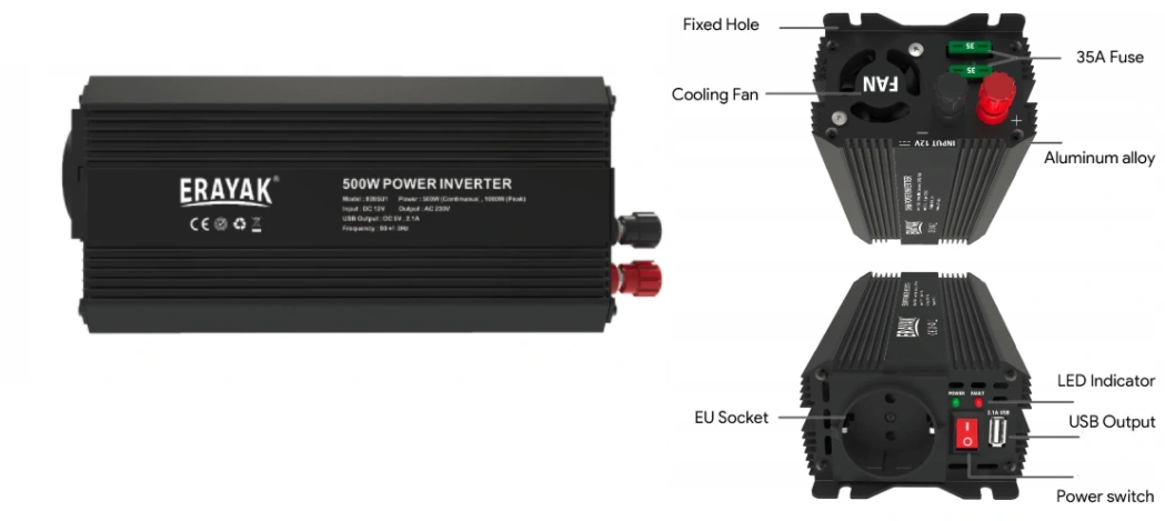

Еще один момент - если нужно 500вт в час при напряжении 220в, нужен преобразователь (инвертор) кпд которого далеко не 100%
Поэтому к необходимой емкости нужно добавить минимум 30-40% (20% - чтоб не разряжать аккумулятор в "ноль", и 10-20% на потери в инверторе, в проводах...)

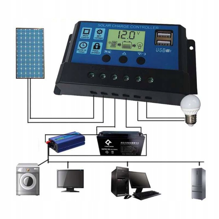

Напряжение нужно выбирать исходя из напряжения системы - инвертора, контроллера, панелей. Для повышения кпд системы предпочтительнее высокое напряжение (48в и выше).
