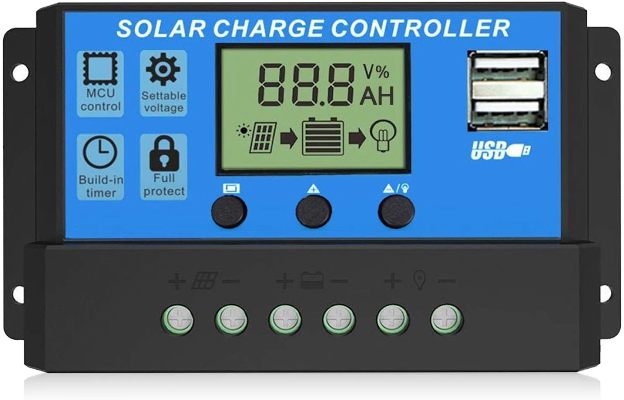

зачем мне 48 вольт, если преобразователь напряжения работает от 12 вольт. там выше в теме сбросил фото преобразователя который буду использовать.

панель 200вт подключу к контролеру и сделаю так, как показано на картинке, только комп и освещения буду использовать
и один аккумулятор автомобильный 12 вольтовый
пока что не знаю какой емкости купить акумулятор чтоб хватило мне на 10 часов активного использования 400-500вт/ч

такой контроллер поддерживает подключение 4 батарей последовательно?
так как дешевле один акум большой емкости купить
