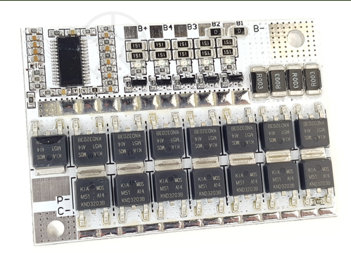

Є така плата 3S 100A BMS 12V
Допоможіть будь-ласка розібратись
Зрозуміло, що 3s це на три елементи 18650, тобто на три послідовно зєднані батареї, щоб було 12вольт, але питання інше
100А це струм заряду чи емкість батареї, яку можна зібрати на цій схемі?

Це робочий струм батареї. І вона не 3S, а 4S. Щоправда, нема таких елементів 18650, які видадуть подібний струм. Але ця BMS-ка потягне конфігурацію десь 20P4S, можливо й 30P4S, якщо там ключі справжні і на них вліпити радіатора.
Крім того, треба подивитися чи BMS для Li-Ion, чи для LiFePO4...

Треба дивитись опис, має бути все вказано.
Зазвичай вказано максимальний струм (частіше навіть короткочасний "пусковий" струм)
Звичайно що мона заряджати чи використовувати навантажуючи меншим струмом.
Але брати з великим "запасом" не дуже добре, бо ця плата крім іншого забезпечує захист батареї від перевантаження. 100а - це не іграшки, при такому струмі можуть горіти досить товсті дроти...

Плата на фото - 3S

я вот интуитивно думал, что это максимальная сила тока, которую плата может прокачать для потребителя. но постеснялся писать в силу своей неуверенности.
а тут прям метры электроники тоже по кофейной гуще гадают. а я чем хуже? я тоже буду тогда советовать наобум чет человеку :-D

Саме ця плата підтримує 3 так як при замовленні на сайті було вказано, що під 3s
Навіть тепер гуглив і показує, що можна на цю плату ставити 3 або 4s
Тільки єдине, що я не знаю що то означає 100А

так я ж писал выше. вполне вероятный вариант. скорее всего, при подключении слабенькой схемы - будет прокачивать меньше 100А, просто подстраиваясь под потребителя.

Паяти такі акумулятори не можна (принаймні, не бажано, вони не люблять перегріву), до того ж при такому струмі опір припою створює досить велике падіння напруги. Тобто, буде грітись, горіти...
Перш за все треба дійсно визначити чи ця плата для Li-Ion, чи для LiFePO4. Бо такі за виглядом плати бувають для LiFePO4. Читати опис там де купували чи розбиратися з платою.

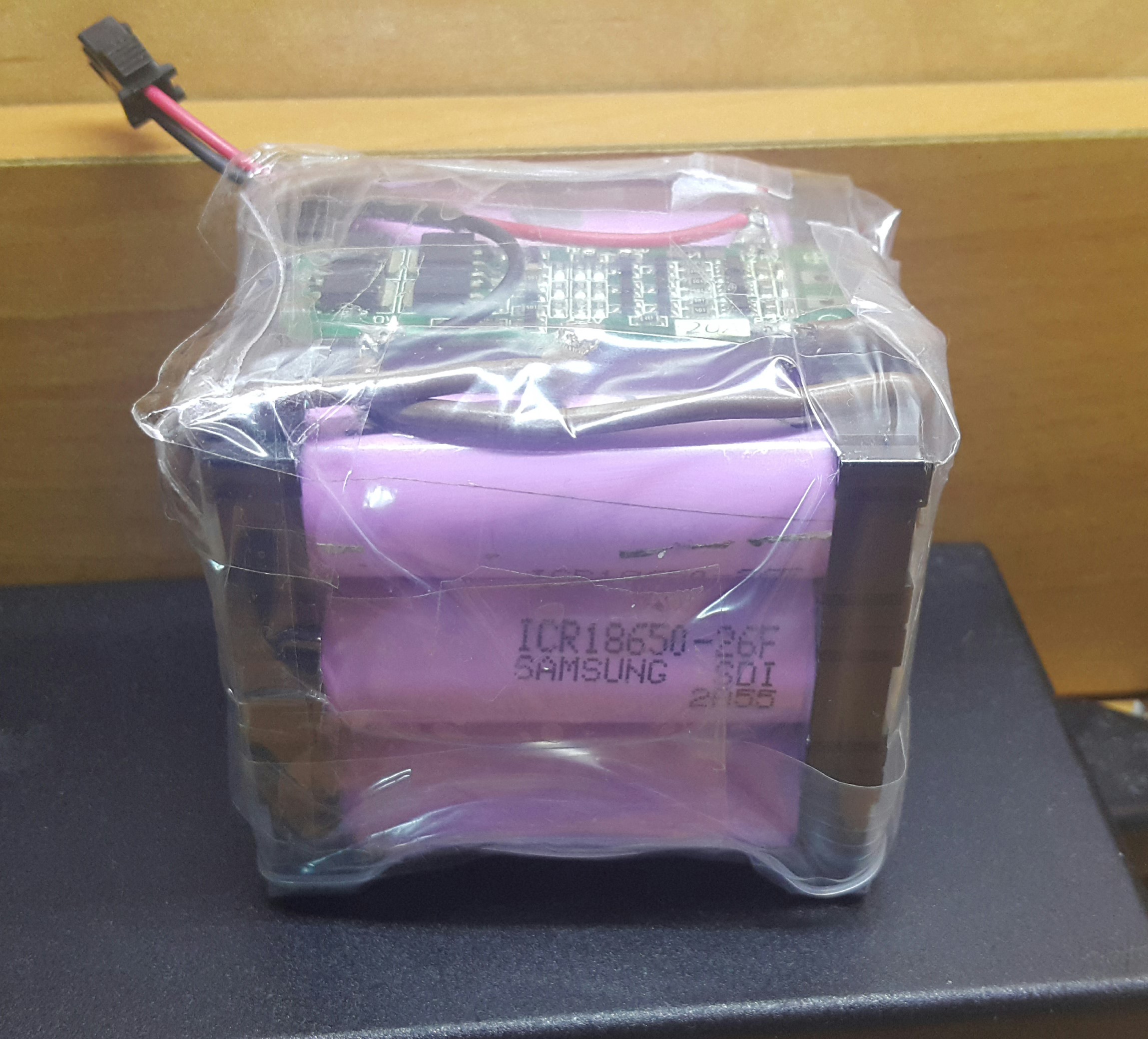

Зібрав раніше батарею 12вольт на 9елементах 18650 але попередньо я їх зарядив до 4.2вольт і потім спаяв, використовую не часто, тому їх не заряджав через плату 3s 20a bms так як не можу зрозуміти, що то значить 20А
Маю ще одну плату 3S 20A та думаю збирати акум 12вольт на 20А чи 100А
Хочу зібрати батарею максимально допустимої емності, щоб було 12.6вольт і наприклад 50ампер або більше, тому питання виникло яка із цих плат підійде більш для цього ?!
