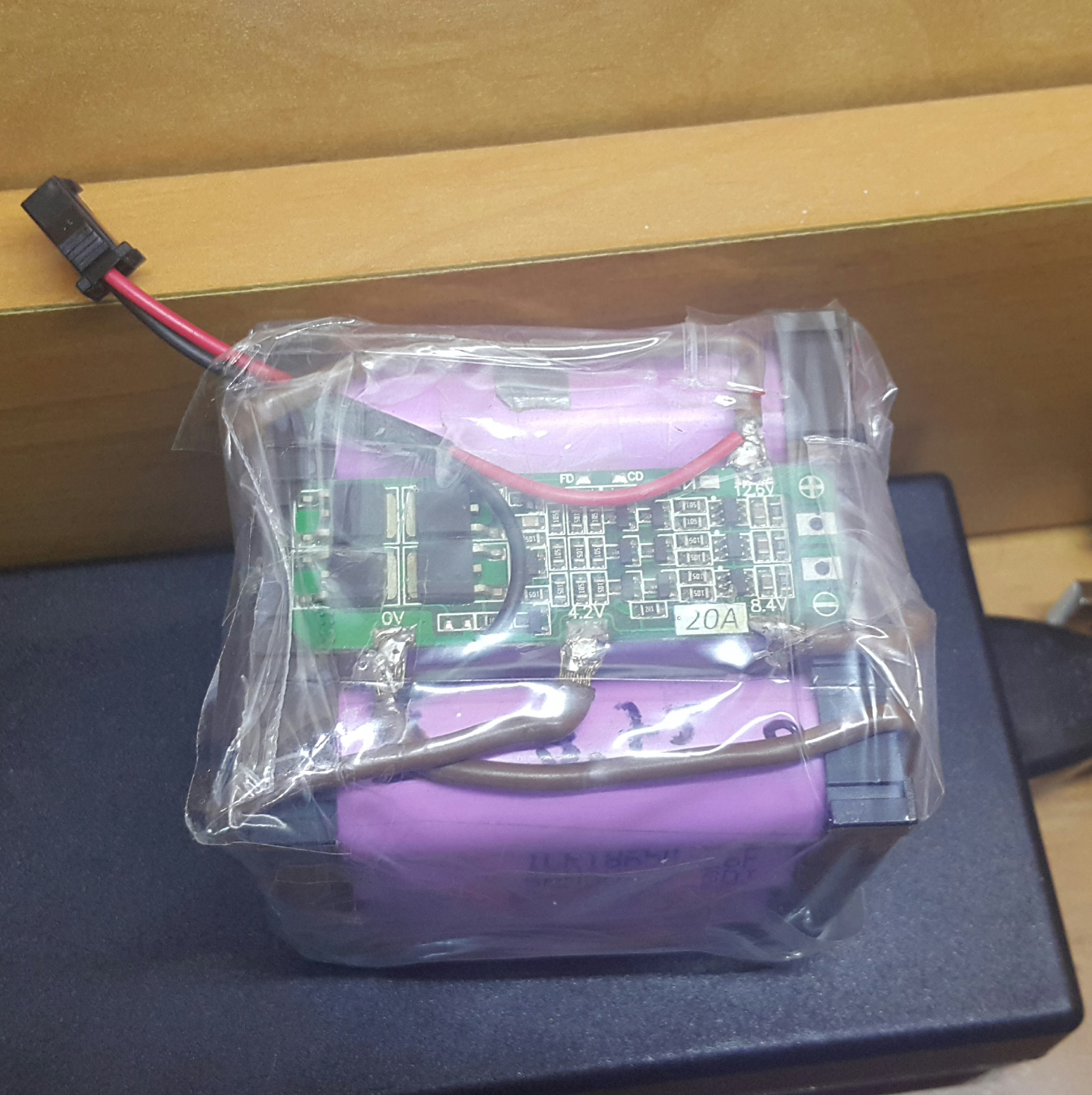

Зібрав раніше батарею 12вольт на 9елементах 18650 але попередньо я їх зарядив до 4.2вольт і потім спаяв, використовую не часто, тому їх не заряджав через плату 3s 20a bms так як не можу зрозуміти, що то значить 20А
Маю ще одну плату 3S 20A та думаю збирати акум 12вольт на 20А чи 100А
Хочу зібрати батарею максимально допустимої емності, щоб було 12.6вольт і наприклад 50ампер або більше, тому питання виникло яка із цих плат підійде більш для цього ?!
