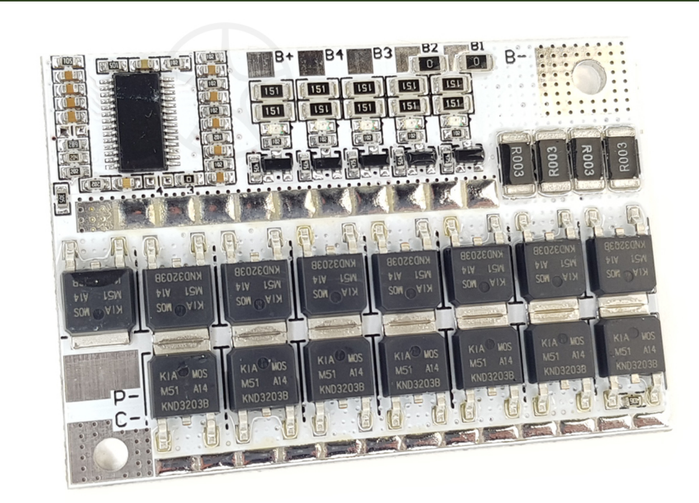

Є така плата 3S 100A BMS 12V
Допоможіть будь-ласка розібратись
Зрозуміло, що 3s це на три елементи 18650, тобто на три послідовно зєднані батареї, щоб було 12вольт, але питання інше
100А це струм заряду чи емкість батареї, яку можна зібрати на цій схемі?

Це робочий струм батареї. І вона не 3S, а 4S. Щоправда, нема таких елементів 18650, які видадуть подібний струм. Але ця BMS-ка потягне конфігурацію десь 20P4S, можливо й 30P4S, якщо там ключі справжні і на них вліпити радіатора.
Крім того, треба подивитися чи BMS для Li-Ion, чи для LiFePO4...

Треба дивитись опис, має бути все вказано.
Зазвичай вказано максимальний струм (частіше навіть короткочасний "пусковий" струм)
Звичайно що мона заряджати чи використовувати навантажуючи меншим струмом.
Але брати з великим "запасом" не дуже добре, бо ця плата крім іншого забезпечує захист батареї від перевантаження. 100а - це не іграшки, при такому струмі можуть горіти досить товсті дроти...

Плата на фото - 3S

я вот интуитивно думал, что это максимальная сила тока, которую плата может прокачать для потребителя. но постеснялся писать в силу своей неуверенности.

так я ж писал выше. вполне вероятный вариант. скорее всего, при подключении слабенькой схемы - будет прокачивать меньше 100А, просто подстраиваясь под потребителя.

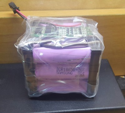

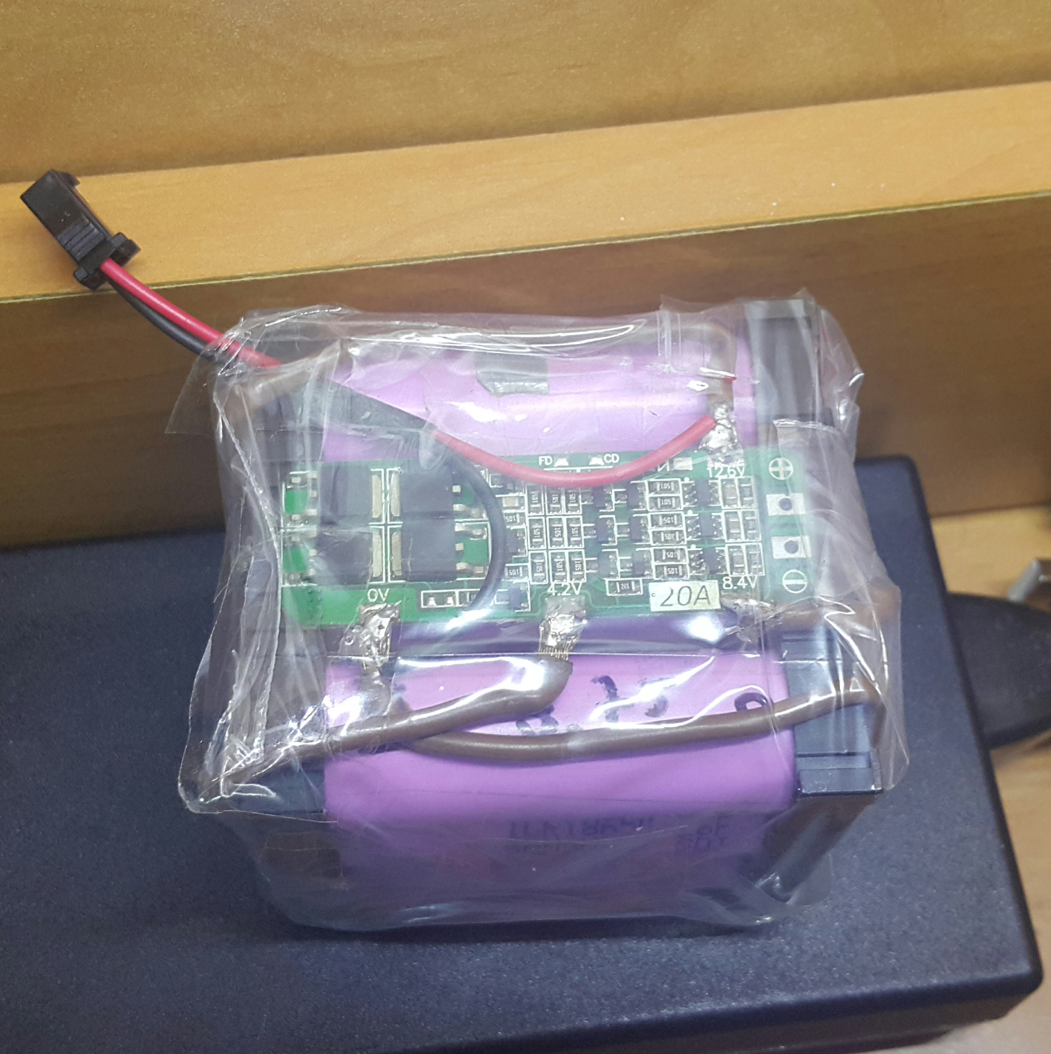

Зібрав раніше батарею 12вольт на 9елементах 18650 але попередньо я їх зарядив до 4.2вольт і потім спаяв, використовую не часто, тому їх не заряджав через плату 3s 20a bms так як не можу зрозуміти, що то значить 20А
Маю ще одну плату 3S 20A та думаю збирати акум 12вольт на 20А чи 100А
Хочу зібрати батарею максимально допустимої емності, щоб було 12.6вольт і наприклад 50ампер або більше, тому питання виникло яка із цих плат підійде більш для цього ?!
