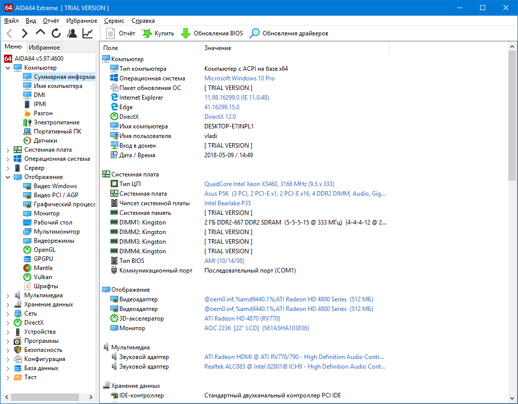

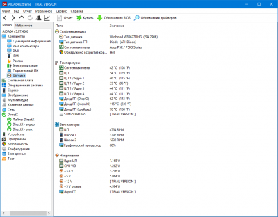

У папы на днях комп начал выключаться. Появлялись артефакты и в ребут. Я сейчас разобрал, поменял пасту на проце и видяхе. Вот ключил и вижу следущие температуры. Это норм типа?

ГП темпер за высоковат, для компа в простое, рабочая температура нормальной видухи в играх.

Может паста высохла, или плохо была нанесена, от перегрева ЦП входил в ребут, Ксеон все же, на офке пишет, что темпер выше около 63-Case градусов не должен превышать темпер. Глянь в биосе какая стоит температура на выключение-ребут, если она стоит.

Там в АИДЕ64 есть стрес тест, попробуйте запустить его, если он доступен в триале.

Диод ГП это диод Графического Процессора, а тот что у тебя 115С это температура модулей памяти на видяхе, от сюда перегрев и артифакты. если без нагрузки на нем 115градусов то это явно перебор. На видяхах под радиатором есть терможвачка на силовых элементах и памяти, она могла высохнуть, порваться или радиатор за перекоса просто не достает до него. Разбирай и смотри что там. С такими температурами на памяти ей скоро гаплык будет
