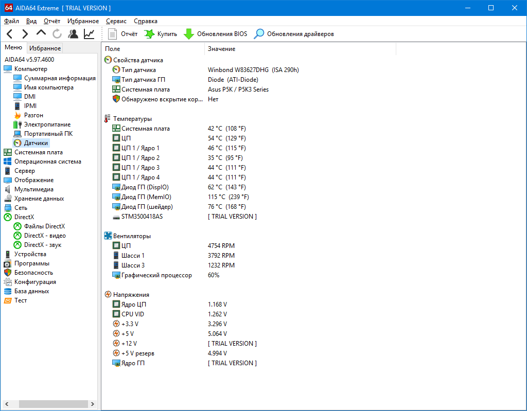

Повідомлення Nero » 09 травня 2018, 14:57
У папы на днях комп начал выключаться. Появлялись артефакты и в ребут. Я сейчас разобрал, поменял пасту на проце и видяхе. Вот ключил и вижу следущие температуры. Это норм типа?

ГП темпер за высоковат, для компа в простое, рабочая температура нормальной видухи в играх.

я 5 минут поигрался в игрушки простые(крейзи машинес) - ничего не поменялось, но комп работает) а пару дней назад даже от ПДФки ребутался

Повідомлення Мартин Лютер » 09 травня 2018, 15:13
09 травня 2018, 15:07
Может паста высохла, или плохо была нанесена, от перегрева ЦП входил в ребут, Ксеон все же, на офке пишет, что темпер выше около 63-Case градусов не должен превышать темпер. Глянь в биосе какая стоит температура на выключение-ребут, если она стоит.

Повідомлення Мартин Лютер » 09 травня 2018, 15:16
Там в АИДЕ64 есть стрес тест, попробуйте запустить его, если он доступен в триале.

Повідомлення shutzpavel450 » 09 травня 2018, 15:41
если с СО все в порядке, то проверь в диспетчере что может нагружать процессор, может червячок завелся, майнит монерку... и не маловато ли оперативки для 10-ки? также 10-ка любит само обновлятся, попробуй вырубить все обновления...

Повідомлення Nero » 09 травня 2018, 15:59
Оперативы 8 гиг

Повідомлення Sl@vcheg » 09 травня 2018, 16:39
Диод ГП это диод Графического Процессора, а тот что у тебя 115С это температура модулей памяти на видяхе, от сюда перегрев и артифакты. если без нагрузки на нем 115градусов то это явно перебор. На видяхах под радиатором есть терможвачка на силовых элементах и памяти, она могла высохнуть, порваться или радиатор за перекоса просто не достает до него. Разбирай и смотри что там. С такими температурами на памяти ей скоро гаплык будет

Повідомлення Nero » 09 травня 2018, 17:44
Та в таком случае поставлю папе свою 450 гтс, да и всё.

Повідомлення Master » 09 травня 2018, 19:59
Явно перегрев видчхи
