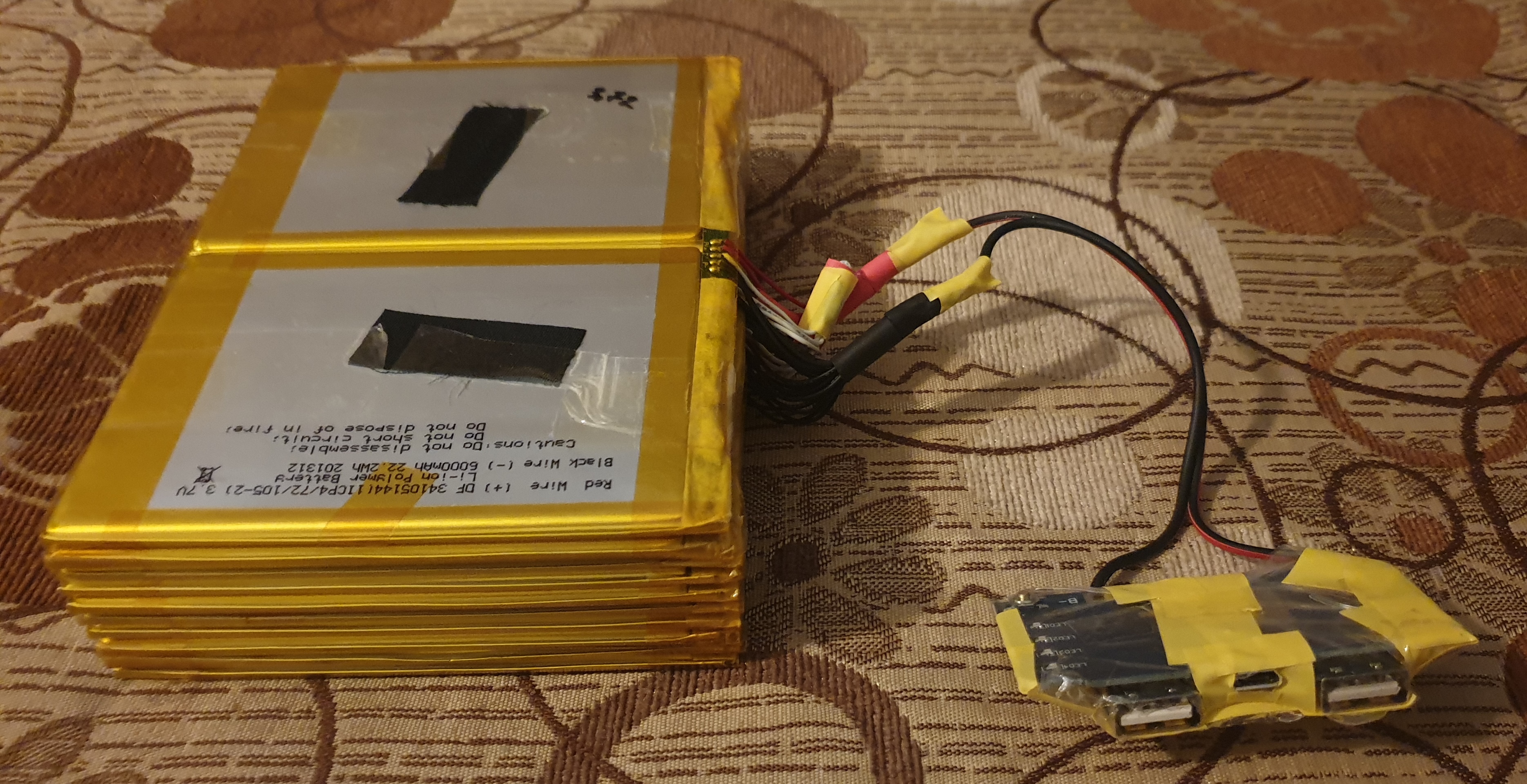

В общем заряжал я сборку из 10штук параллельно подключенных АКБ зарядкой IMAX B6, потом подпаял плату павербанка и будет у меня павербанк дешевле аналоговых (магазинных)
конечно что такие АКБ не дешевые, но все же дешевле чем покупать готовый какой то, где то в магазине или инете :-)
Возможно что в будущем создам канал на ютюбе и буду выкладывать разные свои поделки и корпуса для них распечатаны на своем 3д-принтере, но пока что мне лень :-D хотя проектов дофига разных есть сделанных и не сделанных

эта схема актуальна, если у тебя уже есть нахаляву пачка аккумуляторов таких, возможность с какой то списаной техники надергать или покупать за копейки. тогда просто купить плату с разъемами и соединить параллельно. после заморочиться с корпусом или хардкорно изолентой смотать в кучку.
вопрос будет только в невысокой мощности сборки и непредсказуемой надежности.

почему непредсказуемая надежность? есть риск воспламенения или чего то еще ?
видел кучу роликов на ютюбе - как брендовые девайсы взрываются, так что лучше делать самому и знать, что может быть не так....
можно купить и новые в Китае, будет это стоить пускай 80баксов за 10 таких АКБ и не надо негде дергать и заморачиваться с этим, но если есть возможность, то почему не использовать все что под руками (может для кого то копейки) - все таки дешевле чем покупать новое.....
этот раздел о поделках, так что потролить лучше в другом разделе - если кто то и покупает новое где то, то пусть не мешает в разделе подделок 8-)
Не известно сколько и в каких условиях жили эти аккумы.
они не юзаные - новые, просто лежали несколько лет на складе
