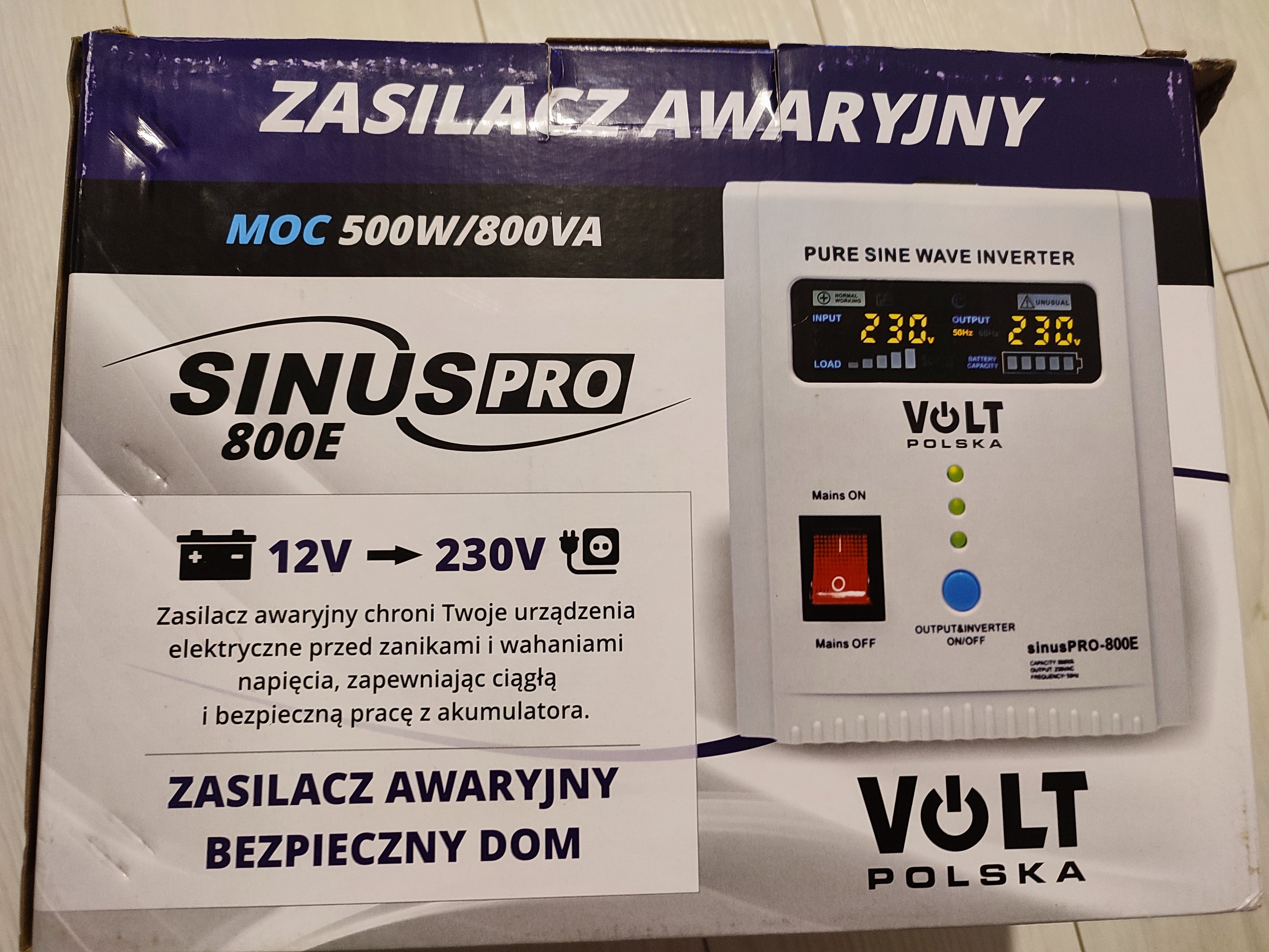

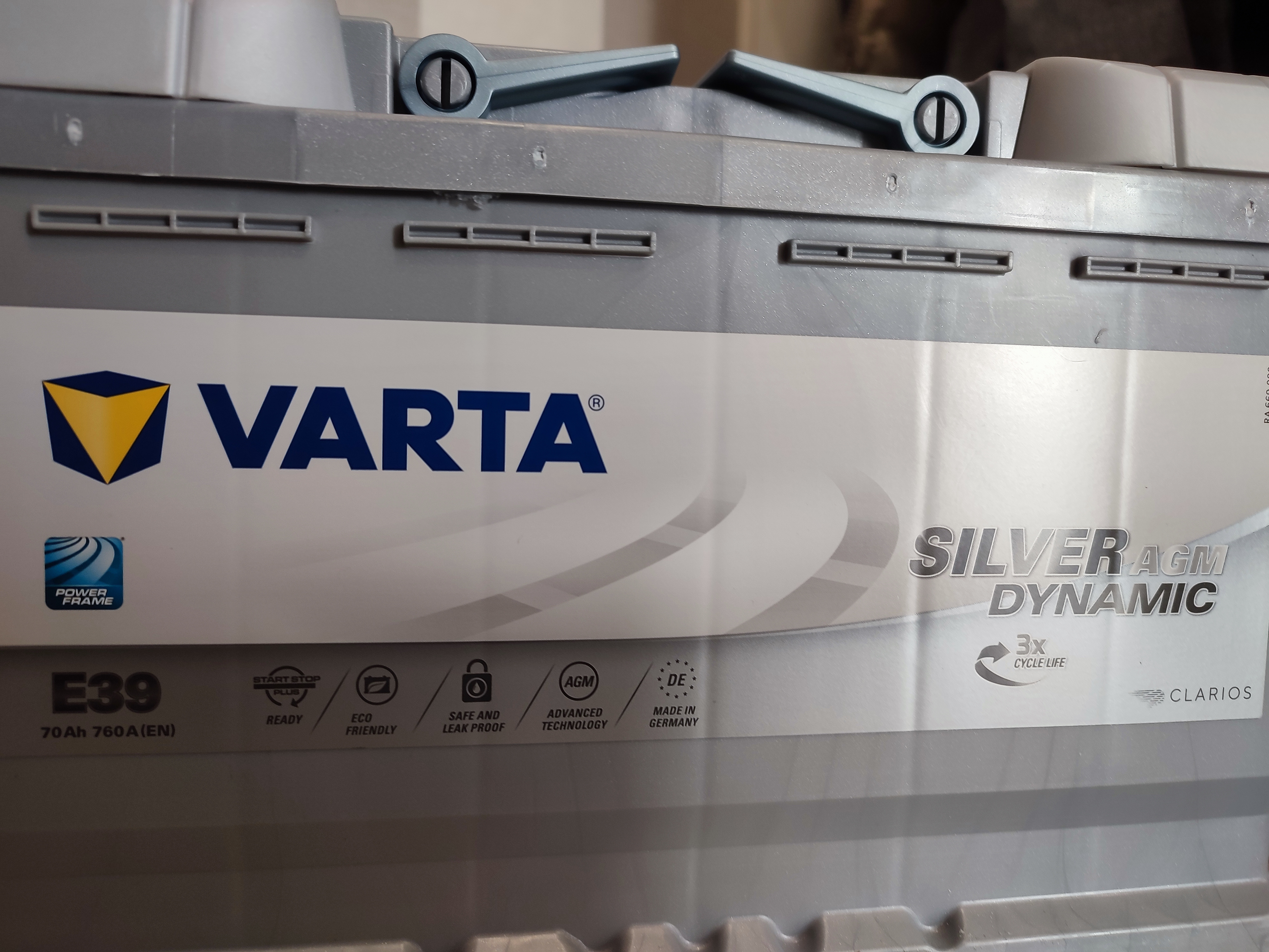

Повідомлення StartUp » 04 листопада 2022, 20:43
04 листопада 2022, 17:05
вот эта схема мне видится интереснее, чем всякие лампочки с прищепками. особенно если уже есть автомобиль и логично аккумулятор. а может есть в хозяйстве и зарядник для аккумулятора, а в машине инвертор. если же нет - то покупка будет существенно дешевле генератора и девайсы сгодятся в разных ситуациях по жизни
У мене зараз подібна схема, взяв ДБЖ на 800Вт з правильною синусоїдою, зі стабілізатором і зарядкою акумулятора та акумулятор автомобільний на 70Агод. Varta AGM, щоб дома безпечно тримати, а після зими покладу в авто. Підключав, перевіряв чи працює котел та зарядки мобільних та ноута, все ОК. Має вистачити на 5-6 годин. Прикольно що все автоматично, зібрав, включив в розетку, є світло заряджається акум. Вимкнули світло, автоматично працює від акумулятора, дали світло, знову заряджеється. Встиг взяти перед здорожченням, ДБЖ на калінці брав, вони там як гарячі пиріжки розлітались, підхожу, питаю, в яку ціну, а продавці відповідають, що вже продано, і так пару раз було, знайшов в самому кінці ряда за 150 євро. А акумулятор замовляв в епіцентрі, самовивіз. На сайта було 2 шт. в наявності, приїхав, немає жодного. Замовив через сайт на точку видачі в Чернівцях в магазині. Передзвонили, сказали чекати мінімум тиждень, ну ок, чекаю. Паралельно знайшов в іншому епіцентрі із доставкою через Нову пошту, замовив ще й там, так як, бачу що дістати їх стає вже проблемою, а через тиждень, може вже і не бути. На НП приїхав через 5 днів, а на точку самовивозу аж через 14 днів. Забрав обидва, якщо комусь один потрібен, стукайтесь в лічку.
