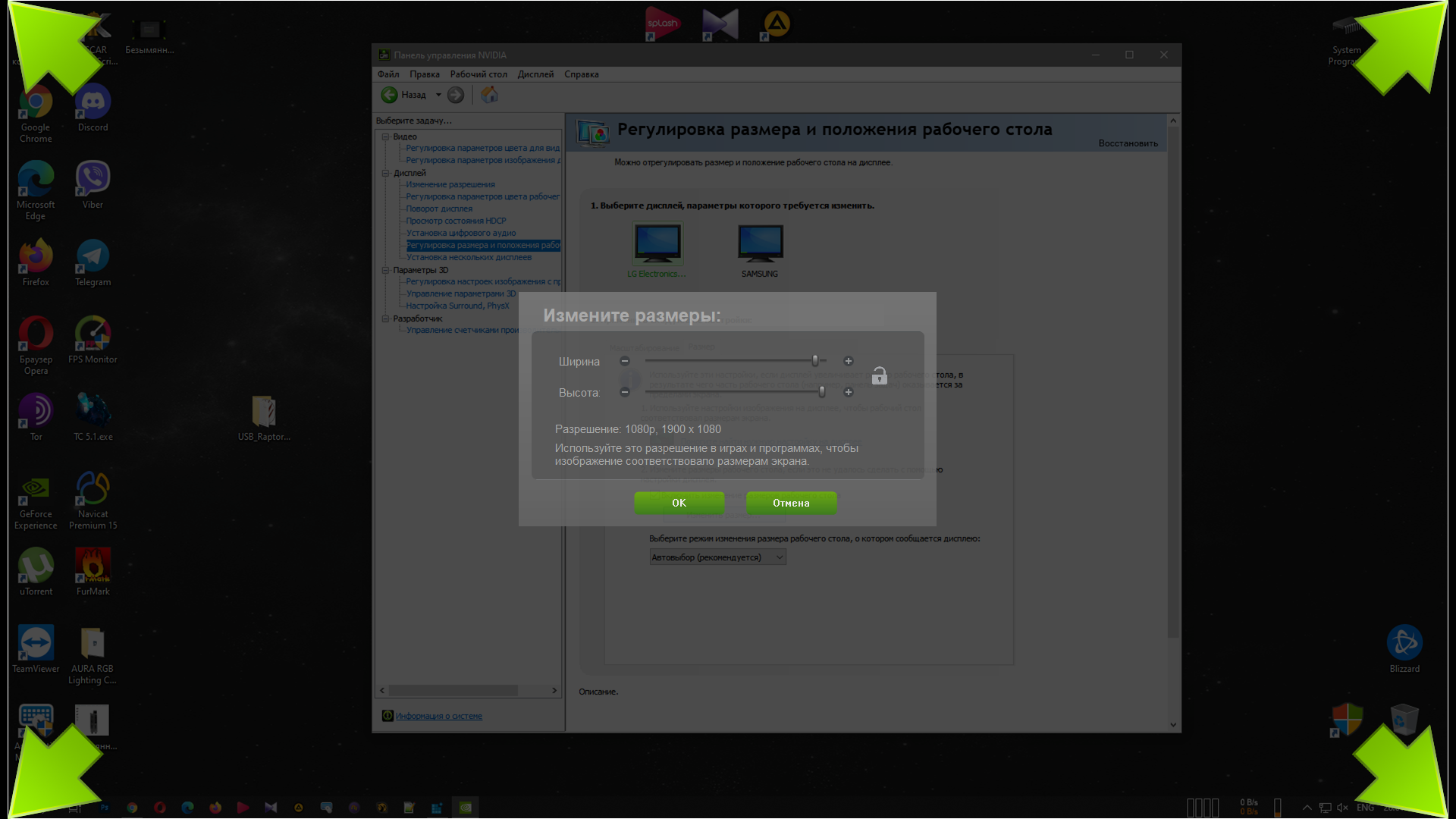

Ну и в самой ПУ вот, такие настройки только присутствуют. Пришлось поставить 1900, а то кусок съедает. На скрине видно.
Может глупый вопрос, но на мониторе автонастройку (auto adjust) нажимали?
