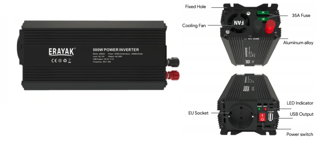

Монокристал буду покупать, как описал выше - правда не знаю какую панель покупать 100вт или больше нужно чтоб зарядить акум 60Ah и конечно же контроллер какой купить, тот что выше на картинке 10А хватит мне или нет?!
Преобразователь куплю скорее всего автомобильный на 500вт - картинку прикрепляю

Но схема грубая и если стиралка/холодильник, надо инвертор не такой дешманчуий как скорее всего на картинке, а с чистой синусоидой
Не знаю насколько он плох, так как его цена +-30 баксов
Посоветуйте лучший вариант

Солнечные панели уместны лишь в двух случаях: зарабатывать на "зелёном тарифе" (что уже проблематично) и там, где нет электросети, например в походе на природу на длительное время или в караване.
Во всех прочих случаях СП - дорогая игрушка, которая никогда себя не окупит.
Комп можно взять с 12В питанием.

Для компика с потреблением 15Вт и LCD монитора. Но никак не для настольного с потреблением даже в 200Вт.
TwixoGen писав:
07 квітня 2021, 01:17
на сколько дорогая - как для кого - есть возможность взять монокристалическую новою панель 200вт по очень вкусной цене с первых рук так сказать
Даже если её взять вообще бесплатно, то не в ней дело. И кстати, если она в ясный и безоблачный день будет отдавать 100Вт, то это будет хорошо. А в облачный день такая панель зарядит разве что мелкий аккум от упса.
