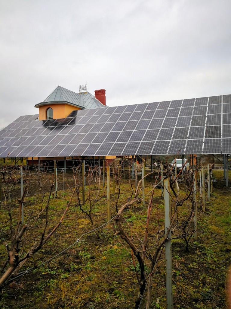

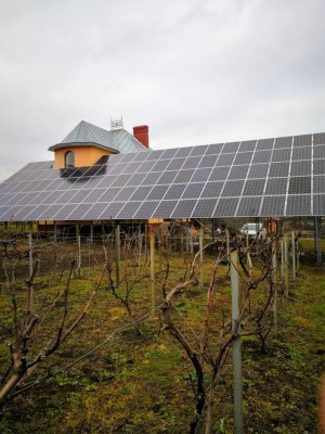

Повідомлення -KN- » 30 липня 2020, 17:18
30 липня 2020, 16:20
ну да , ну да...
что нудануда?
Вот . Здесь произвел, здесь продал, и здеся купил. все по пять.
КСТАТИ окупаемость пять лет.

кому интересно - Кицмань .
