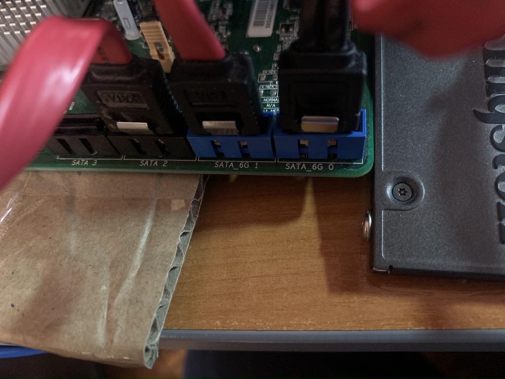

Подключаем коллектнвый разум) после подключения винтов - биос видит сдд и 2 хдд. Винда в упор не видит хддшки.

Есть апдейты. На материнке есть 2 синих разьёма сата и 2 чёрных. На чёрных ХХД не винде не отображаются. На синих - отображаются. Сейчас всё запущено - ХДД на синих, ссд на чёрном.
