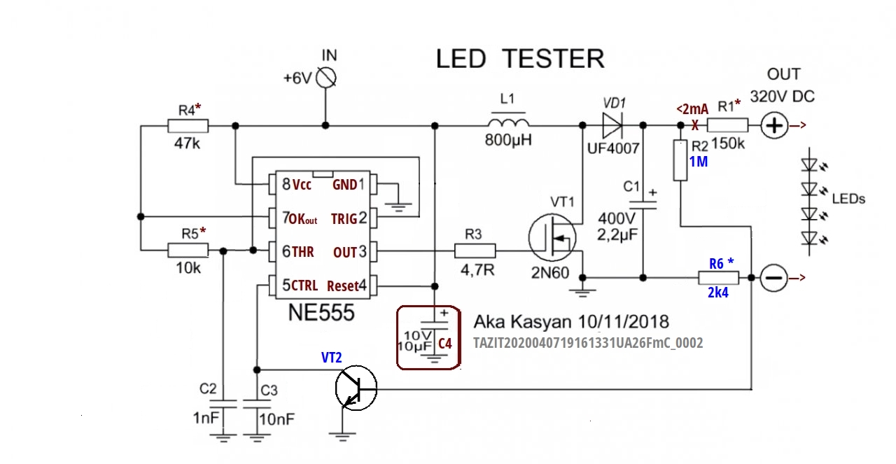

От индуктивности будет зависеть в случае если этой индуктивности или объёма сердечника будет недостаточно … .
Вроде судя из документации (привёл в сообщ. выше) сама 555 может таки работать и при 2.5 Вольт даже … !
Управлять можно вполне удобно через 4-й вывод сброса … . Через N-P-N транзистор . Тудет периодически отключаться по достижении … .
Как ШИМ-мить пока не понял … .
Позже постараюсь дорисовать как именно .
http://www.sophphx.caltech.edu/Physics_ ... ppnote.pdf — более интересный документик … .
Вроде ШИМ должен получаться если транзистор включать на 5 вывод . За счёт того скорее всего что длительность выключенного состояния фиксированная практически … . На меньшей частоте (при отсутствии управления) длительность импульса (открытого состояния силового транзистора) будет максимальна , и соответственно выходное напряжение .

Что-то такое должно быть … .
Расчётно на ток 300 мкА и около 310 Вольт на х.х. .

Можно преобразователь отдельно оставить (со стабилизацией на 5 вывод NE555) , а на СД стабилизатор тока сделать отдельно :
Тогда бросков тока можно будет по максимуму избежать на светодиодах … .
Там небольшой резистор ещё последовательно с СД тоже надо бы . Ибо ёмкость коллектора … .
Но всё равно на 150 кОм будет 45V падать даже при 300 мкА . А если СД пробитые или низковольтные то уже мА будут … .
Вообще при том включении там транзистор управления спокойно сгореть может через стабилитрон … из-за того что ток базы ничем не ограничен практически !
Там в схеме преобразователя довольно большую часть стоковая ёмкость на себя берёт при таких малых токах … .
Поэтому катушечку довольно с большой индуктивностью надо . Идеально выдрать от преобразователя БП мобилок ненужного и первичку использовать … . Однако больше пользы и КПД будет если использовать именно как трансформатор как в собственно обратно-ходовом преобразователе … . Но там нужно будет фазы обмоток ещё поопределять .
Транзистор обратной связи … в преобразователе в принципе не один может быть , а отдельно на ток и напряжение с раздельными базами только . Тогда чётче будет работать на горячих подключениях … .
Стабилитрончики на 300 Вольт ещё поискать надо будет … на преобразователь . Тогда ток сможет полностью переключаться на СД .

Докинул ещё видяшек BOOST-преобразователей в список … .
Жалко у меня нет ни одной 555-й чтобы реально что-то проверить … .
Никогда не приобретал её . Разве что с платы поискать выдрать . Но это — неизвестно накогда … .
Там на минуточку при напряжении +300 и токе 1 мА — это уже 0.3 W полезной мощности ! И с учётом реального КПД при таком коэф. повышения и компонентах сердечник болжен быть гораздо побольше относительно того что я вижу … . Где-то сайтик поискать надо для онлайн расчётов (как сейчас модно) чтобы проверить точнее . Данные : 1 W , 20 kHz !
Из готового посоветовал бы — дроссель от КЛЛ поломанной .

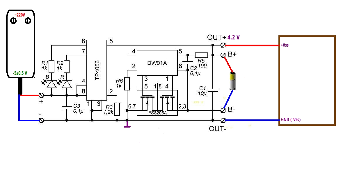

Закинул баз. фоточку сюда для удобства … "вандализма" … .
Описание на м.с. : http://www.ic-fortune.com/upload/Downlo ... _53550.pdf
При указанной схеме идеи выключение питания будет через 30 мс … .
