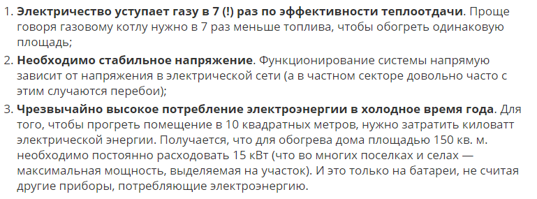

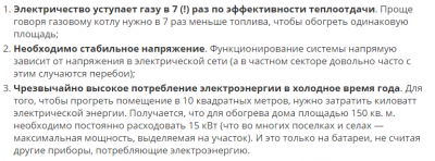

А может электро?
Гораздо выгоднее чем газ.

нет, примерно одинаково, у каждой системы свои плюсы и минусы
по теплоемкости газ дешевле (не сильно, на сегодня процентов 30, если электричество считать по льготной цене для отопления);
газом можно быстрее нагреть, обычные бытовые газовые котлы имеют мощность 20-30 киловатт, что на порядок выше мощности на которую расчитана обычная проводка в квартире;
электронагреватели проще устанавливать и обслуживать;
старое газовое оборудование имеет низкий КПД;
с электричеством проще организовать локальный нагрев, например места где спишь, не нагревая всю комнату;
газ могут бодяжить и тогда теплоемкость снижается, а платим мы за объем;
электричеством намного дешевле, если оно крутит тепловой насос, но тут уже система гораздо сложнее газовой

Бред сивой кобылы, сантехник с 19 летнем опытом.
