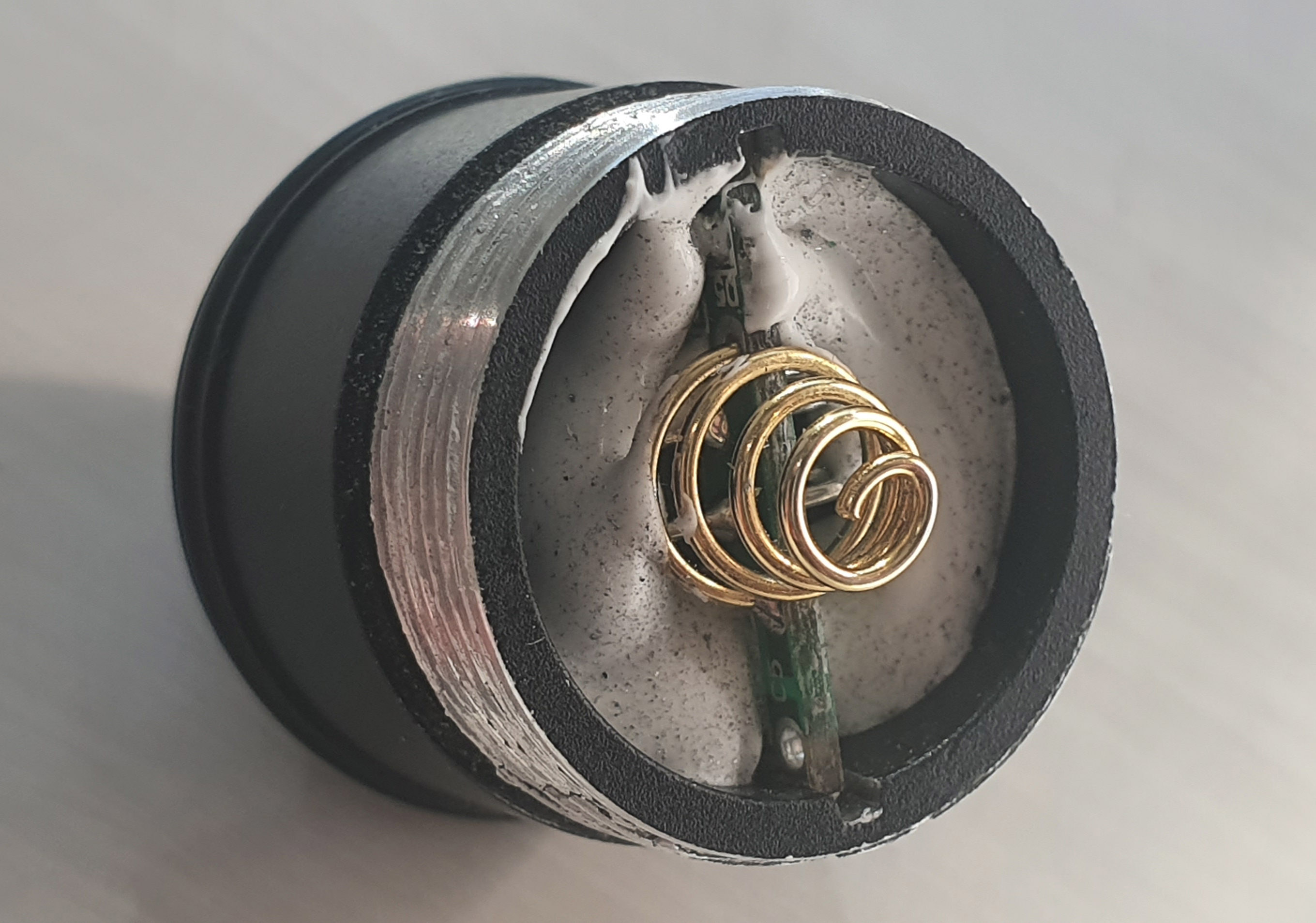

Нужно посмотреть сколько вольт выдает драйвер без светодиода, а потом - выяснить какой ток он пытается стабилизировать. Не замыкая амперметром! т.к. не факт что драйвер достаточно хороший чтобы перенести замыкание на выходе. От этого и "плясать"

Випаяти світодіод не проблема, з боку є ножки, в процессі він навіть не грівся.
Можливо світодіод перегрівся при роботі, бо коли розібрали було видно, що термопаста пересохла і світодіод відійшов від радіатора.
На світодіод давали поступово до 4.5В, до драйвера добратися нема як, все залито клеєм.
