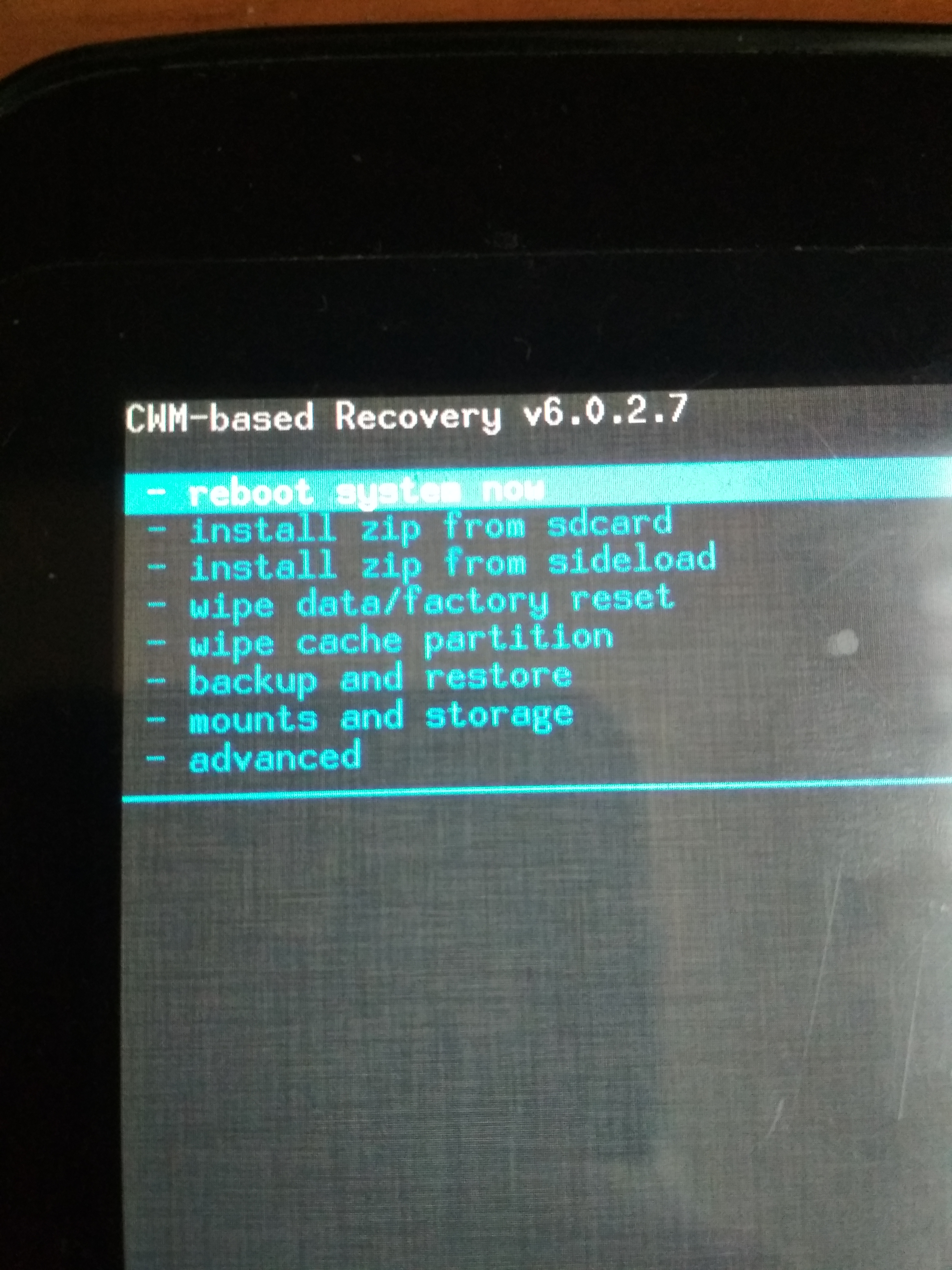

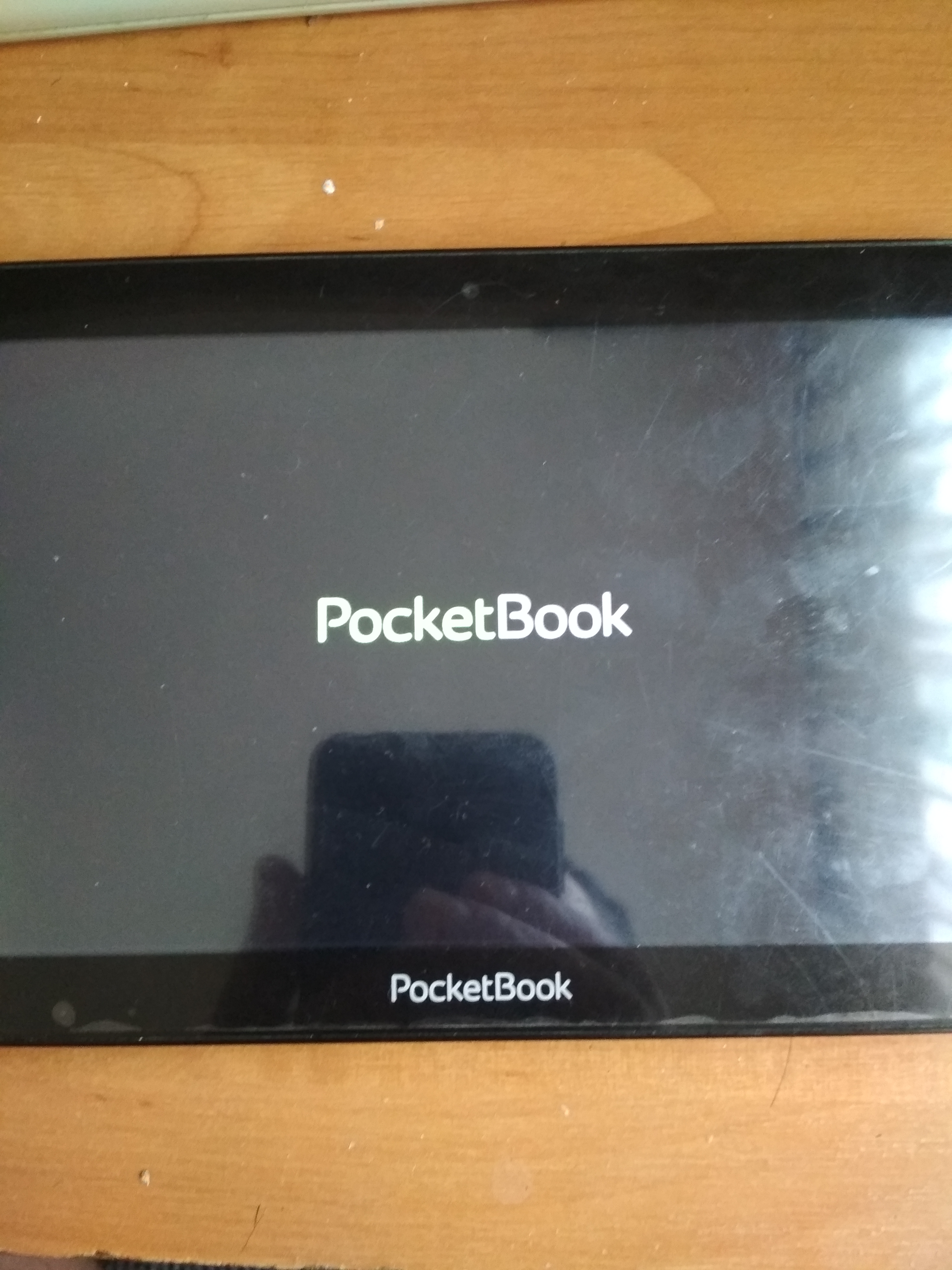

допоможіть вирішити проблему з планшетом
є планшет PocketBook SURFpad 2, під час серфінгу в неті завис намертво, виключив зажиманням кнопки power, включив, появився надпис PocketBook і далі не грузиться. Виключив, спробував зайти в Recovery, пішло завантаження Recovery, написало Recovery v1.34 і більше нічого, а пунктів щоб вибрати дії нема.
Підключив до компа (Win7 64), спробував прошити стокову прошивку через RKBatchTool--1.7, прошивка залилась без помилок, написало все ок, перезавантажується, результату нема. Все як було раніше. Стягнув з 4PDA іншу версію рековері до цього чуда, прошив, в рековері заходить, але воно трохи інше, там нема пункта прошити стоком, хоче бекап. Бекапа в мене нема, пошуки в неті результату не дали. Підкажіть які ще варіанти відновлення кірпічіка є. тему на 4pda перечитав повністю. фото меню рекавері яке запускається додаю

Re: допоможіть вирішити проблему з планшетом
wipe data/factory reset?
так само висить з надписом покетбук
