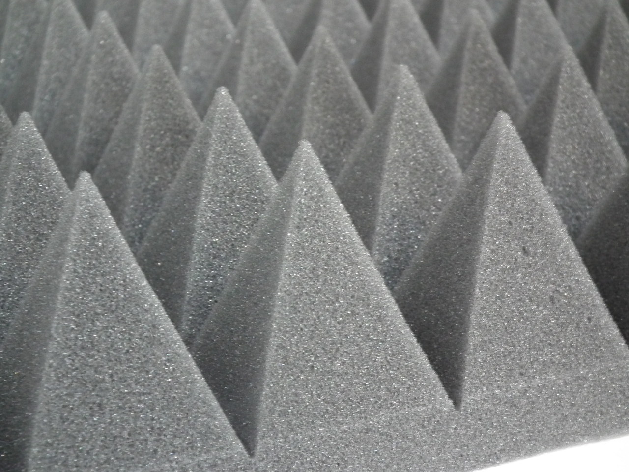

Mason писав:Влияет ли толщина стенок корпуса на сам звук???
Конечно влияет. С тонкими стенками у акустики более размытая середина и бас. Звук становится "гулким". Толщина должна быть от 25мм и более + в хорошей акустике всегда ещё есть демпфирующий наполнитель Часто акустический поролон (на фото) При стуке по стенке суставом пальца должен быть короткий и глухой звук.
