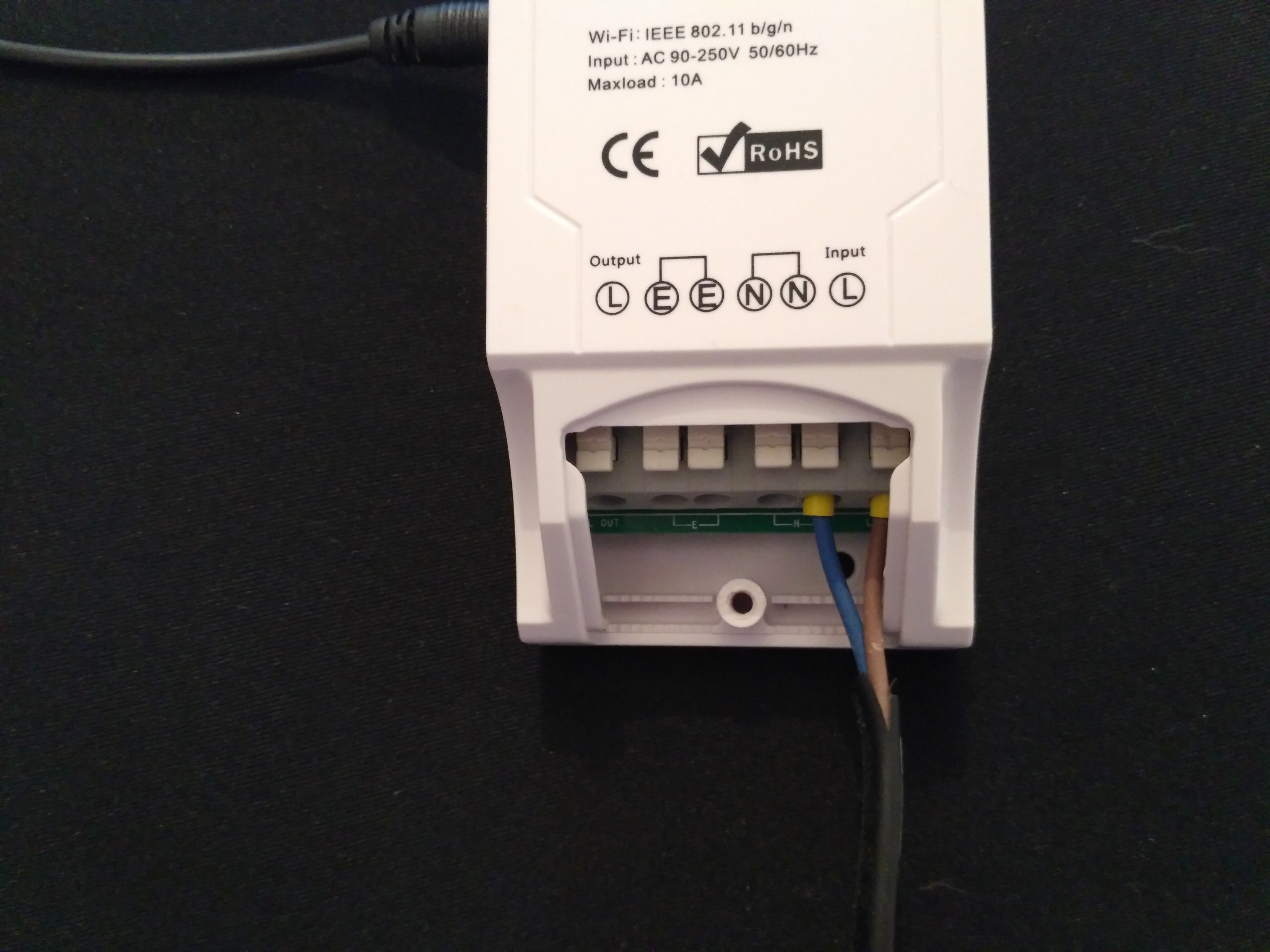

Да , начало обзорчика читается весьма туго ... .
Для некоторых сенсоров обязательно нужна "земля" ... чтоб не глючили ... .
Многожильные провода можно и надёжнее просто пропаять . Тогда и греться не будет ... .
- Сулейман
- Rescue Ranger
- Повідомлень: 8021
- Звідки: 48°16'N 26°00'E
- Дякував (ла): 170 разів
- Подякували: 241 раз
Re: Снижение температуры в жилом помещении.
Многожильный гильзуется.
Припой прелестно топится.
Греется от того, что применен клеммник типа wago
