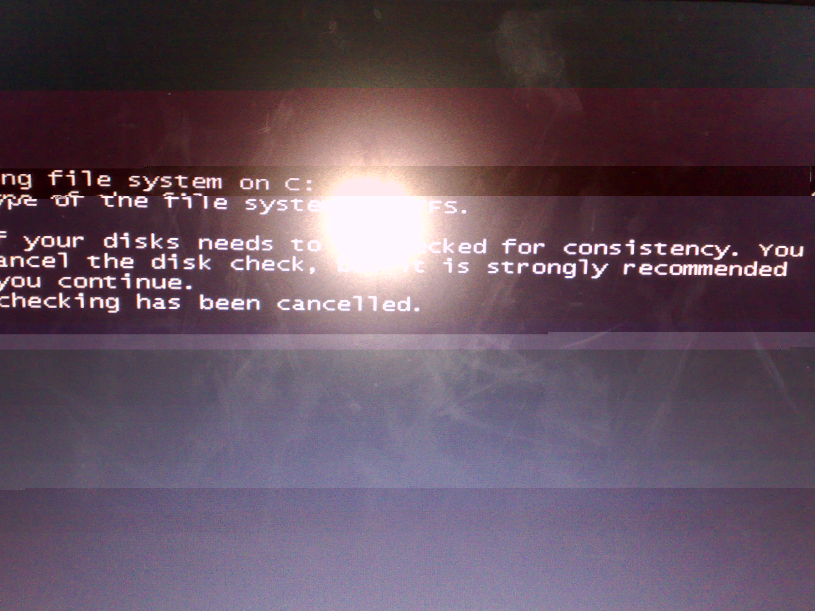

короче поснімав майже все шо можна, все прочистив вже по 2 разу але ретельніше ,включив запрацював , але при вкл якийсь писк, і майже при загрузці роб.стола шось вибиває, на фото дивіться(фото з тела, тож вибачте за якість)

GRAND писав:короче поснімав майже все шо можна, все прочистив вже по 2 разу але ретельніше ,включив запрацював , але при вкл якийсь писк, і майже при загрузці роб.стола шось вибиває, на фото дивіться(фото з тела, тож вибачте за якість)
Как ПС спикер пикает? Сколько пиков? могут быть длинные и короткие
один але довгенький, не так як завжди...

Один длинный пик это проблема ОЗУ или слота

Sl@vcheg писав:Один длинный пик это проблема ОЗУ или слота
Согласен)
Но на картинке пишет что то про винт!
Автор проверь шину данных винта, возможно прийдеться менять винду и заного форматировать винт. Но пока с ОЗУ не решиться менять не стоит!
читає всі 4 ГБ, я просто спробую зараз перезагрузити систему, там і знову подивлюсь що вибиває...
