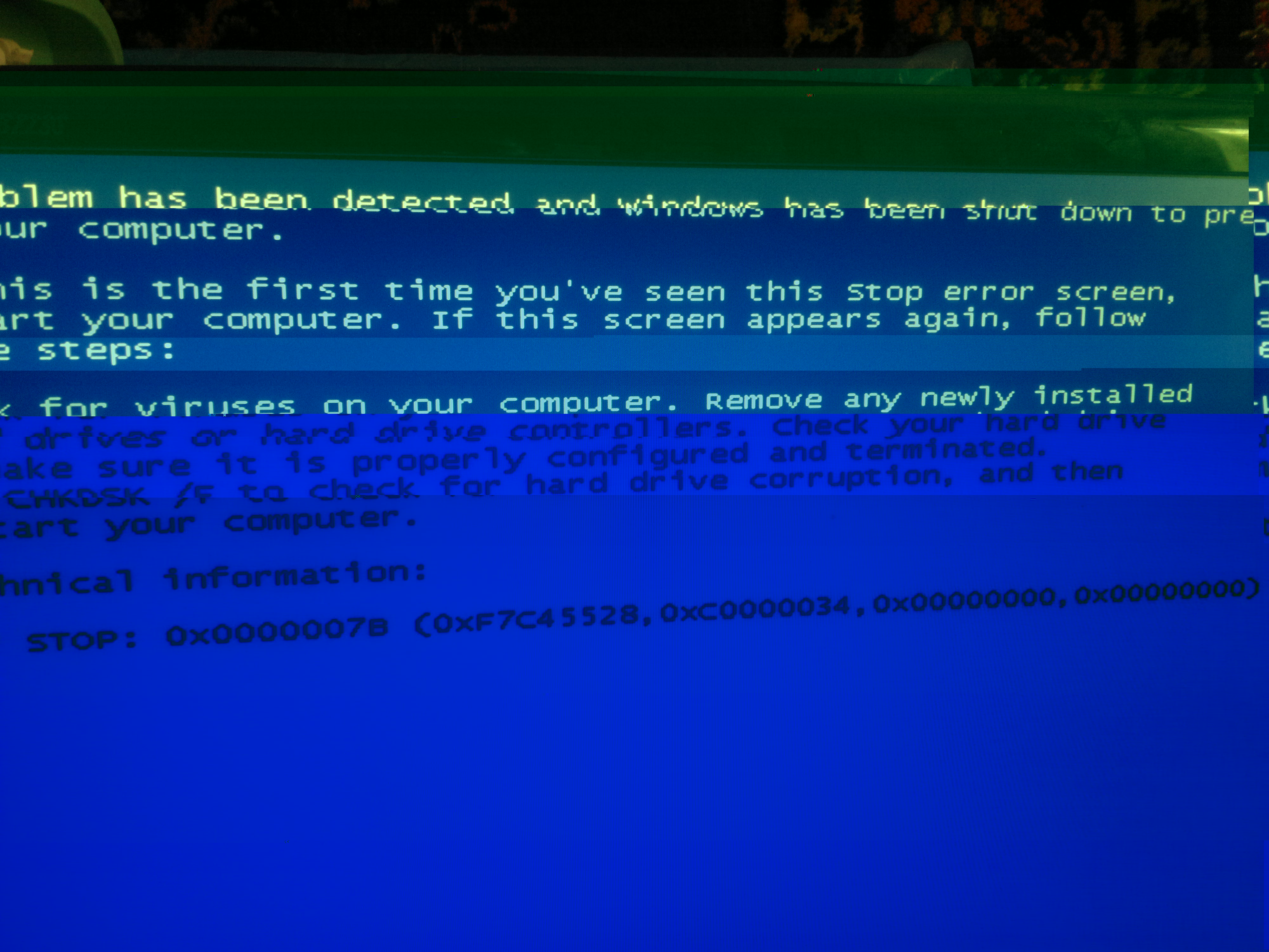

у знайомого вінда не грузиться. показує проблему з файловою системою. вінду він установлював тиждень назад і зберіг в образ
що лиш не робили, все не то
(розділ 30гіг, 10 зайнято 20- вільно)
1 удаляв розділ повністю ,потім створював його і відновлювався через акроніс тру імейдж. результат: проблема не вирішена
2 лишив перші 10гіг пустими на вінті (саме в стільки поміщалась вінда з програмами) і на чистому місці створив розділ, ну і туди вінду відресторив. результат: проблема не вирішена
3 на зовсім іншому вінті створили розділ під систему і відресторилои туди вінду. результат: проблема не вирішена
з лайв сд чекдіск не запускається. рідної проги немає, а скачаний з інета працює некоректно(точніше взагалі не хоче що небудь робити з-під лайв сд)
безопасний режим перевірити забули, хоча навряд чи вдалось б
питання : що робити щоб вирішити??

Перевір оперативку, бж, пилюку, термопасту.
Але спершу встанови нову, свіжу, іншу вінду на інший вінт :)

а после чего он не грузится? поменяли что-то из железа?
Если ничего не меняли,может быть память, драйвер диска, режим работы диска в биосе ну и вирус, конечно. Блок питания вообще в первую очередь надо взять другой, заведомо рабочий, лажи в питании могут вызывать какие угодно ошибки.

запустить установочный диск винды получается?
Re: у знайомого на компі вибиває помилку
RJ_STARiy писав:Перевірити диск на віруси!
У вас віруси часто кидають в синій екран? :) Для початку установи чистий віндовс.KVadik писав:а ну и вирус, конечно.

В мене така проблема вирiшилась замiною винчестера.Майже мiсяць возився з памятью та пошуком помилок, просто взяв та замiнив жорсткий диск, як крайнiй варiант та був приемно здивований, хоча до того був впевнений, що не в цьому проблема.Пiвтора року нiяких "синiх екранiв смертi".nikalajka писав:у знайомого вінда не грузиться. показує проблему з файловою системою. вінду він установлював тиждень назад і зберіг в образ що лиш не робили, все не то

Достаточно часто. Тут ошибка 7B, бывает и из-за криво залезшего в бутсектор или попортившего драйвер вируса.tibew писав: У вас віруси часто кидають в синій екран? :)
