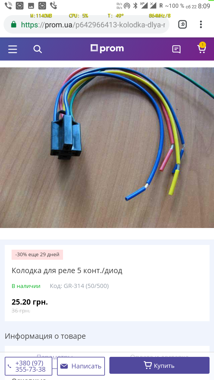

Там ещё две детали надобно добавить, обязательно.
Или купить реле с встроенным гасящим сопротивлением, или диодом внутри.
Если сам будешь делать, то возьми например 1N4007.
Вот ещё проще

на обмотку реле? А зачем?

Можно конечно но совсем не обязательно.
Реле там не такое мощное.
И включается реле не полупроводниковым ключем, а механическим выключателем.
Т.е. выбросы будут небольшие, для выключателя они не опасны, а если опасаешься за других потребителей в сети - так эти выбросы неплохо погасятся на индуктивности проводов и на малом сопротивлении бортовой сети.
Но можно конечно поставить, детальки копеечные :)

Если коротко, то диод берет на себя напряжение, которое образуется при снятие питания с реле.
А там амплитуда напряжения бывает в несколько раз выше подаваемого.
