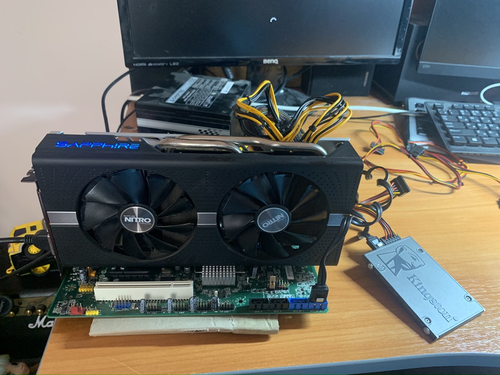

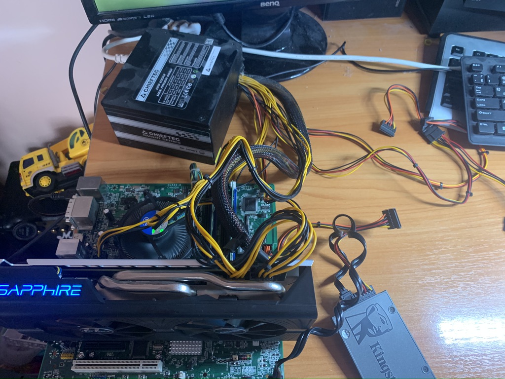

Комп разобран, термопасту сменил на процессоре и под радиатором южного моста(как я понимаю это он был). Сейчас комп на столе, без корпуса. Запущен на 2х из 3х планок оперативы. Подключен только 1 моник, клава и мышка. Сейчас попоробую в ворде что-то печатать... или ещё чем его позанимать.
Кстати перед показом рабочего стола на видяхе остановились кулера. Я так понял видяха холодная и не видит смысла крутить их.

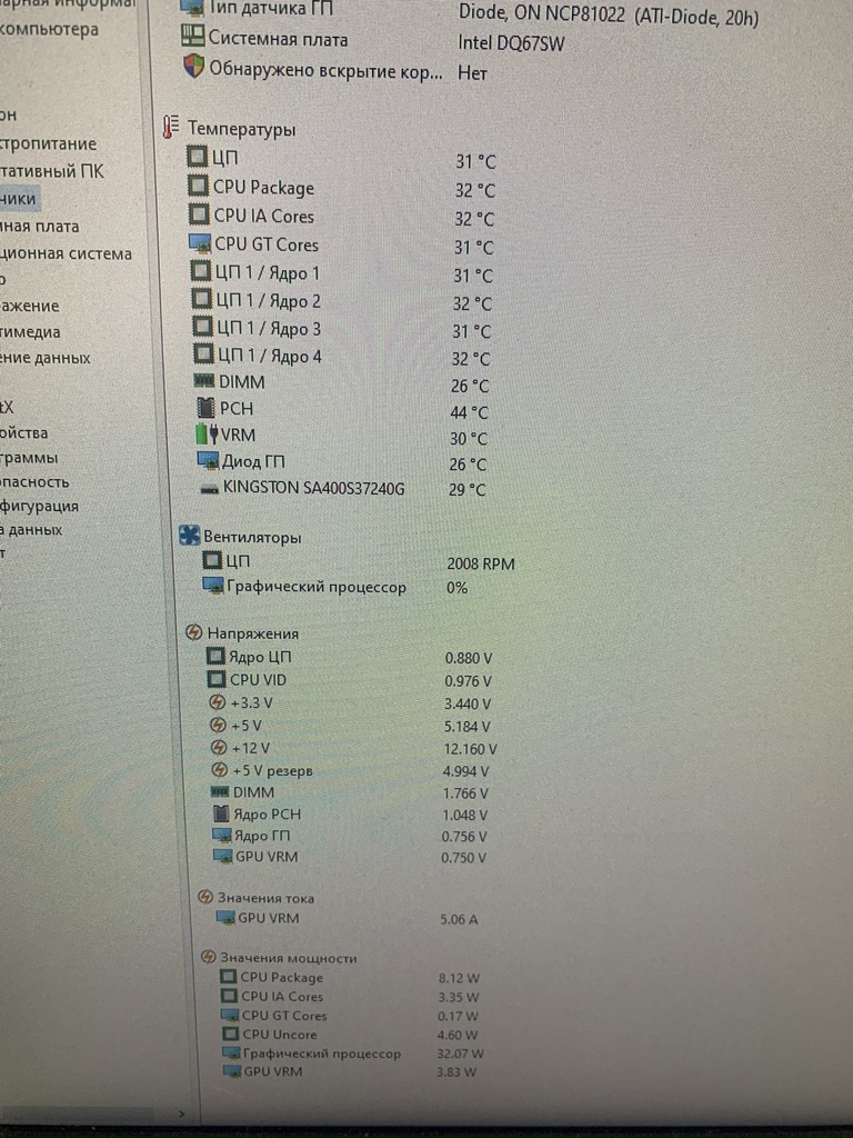

на памяти 1.766V многова-то будет вродекак, ты не разгонял железо случаем там
неа, не умею даже. Но если подскажете куда посмотреть или как скинуть на дефолт - сделаю.

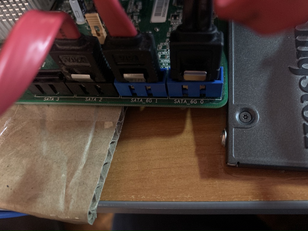

Подключаем коллектнвый разум) после подключения винтов - биос видит сдд и 2 хдд. Винда в упор не видит хддшки.
Повідомлень: 37096
Re: Периодически подвисают приложения на пару секунд
Повідомлення Master » 26 квітня 2020, 17:06
Перегрузи винду.
Именно перегрузи.
Не завершение работы а перезагрузить.

Есть апдейты. На материнке есть 2 синих разьёма сата и 2 чёрных. На чёрных ХХД не винде не отображаются. На синих - отображаются. Сейчас всё запущено - ХДД на синих, ссд на чёрном.
