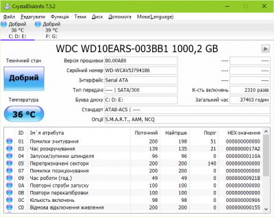

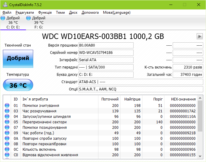

Повідомлення Nero » 24 лютого 2018, 10:50
Вот

Повідомлення TAZIT » 24 лютого 2018, 11:12
Диск хороший . Но смарт не полный видно .
