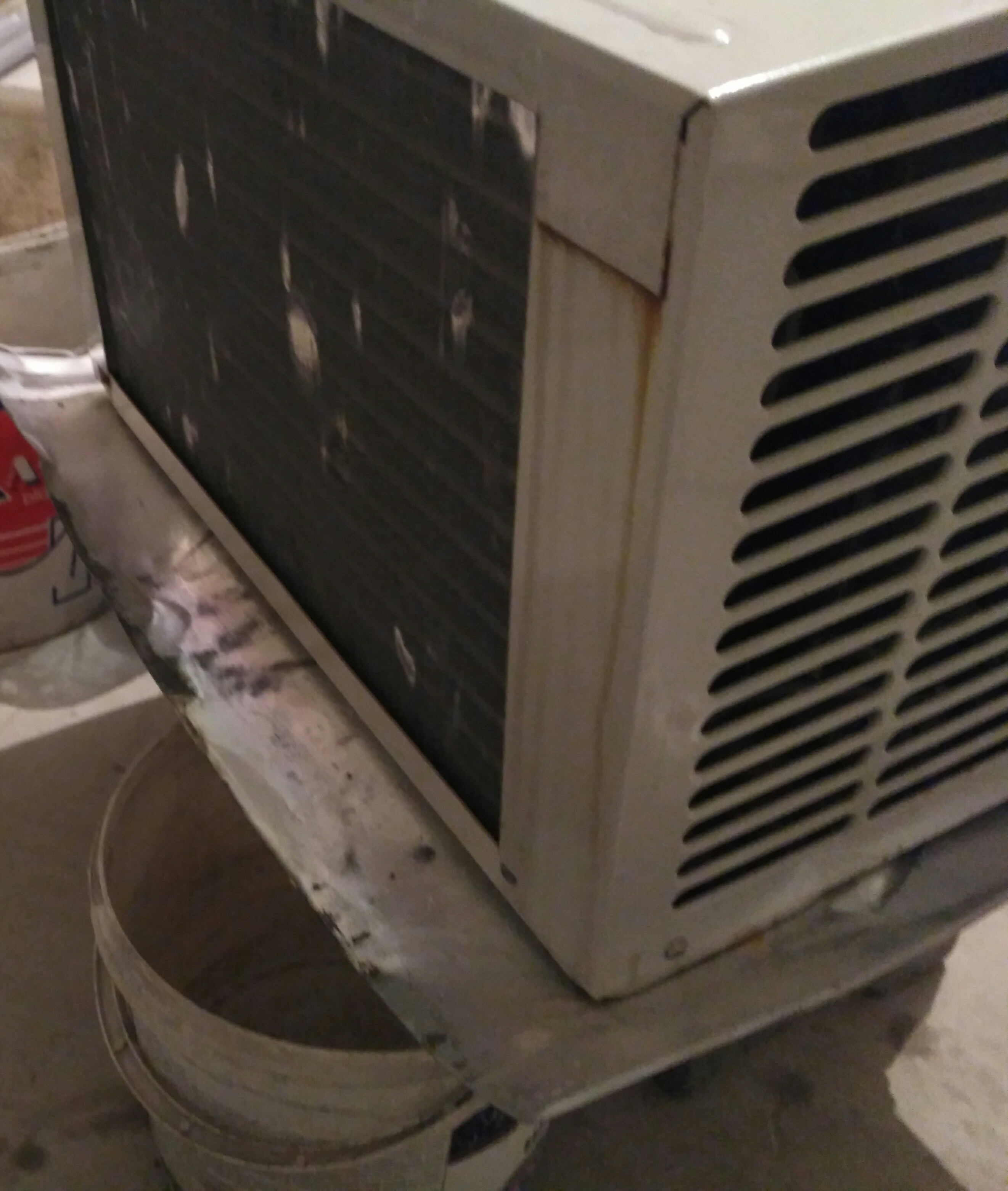

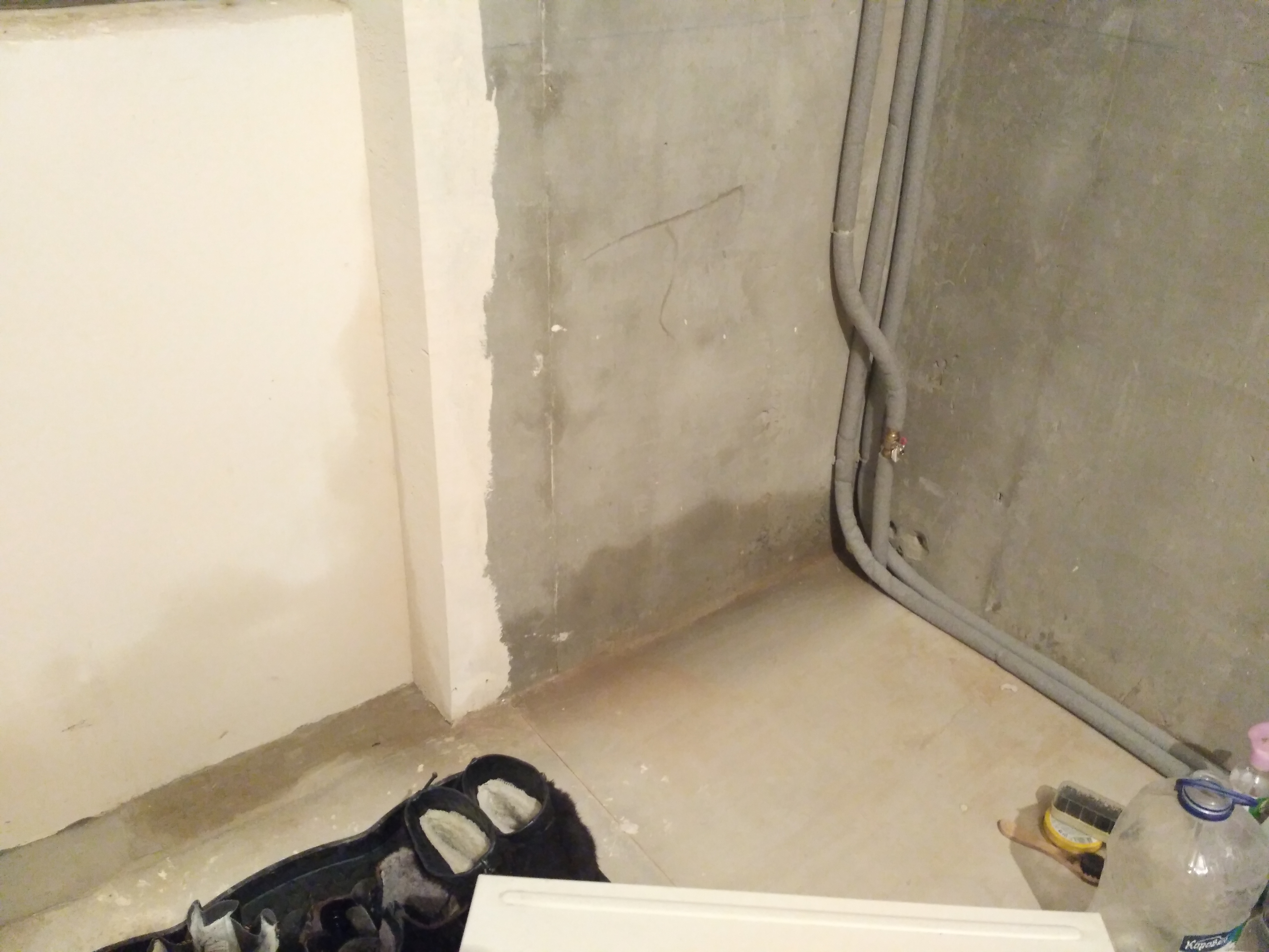

После переезда в квартиру с продолжительным ремонтом, где выведены только стены под финиш и еще нет отопления, а камины под окном не давали полного прогрева, на стенах и окнах массово скапливался конденсат, каждый день с скребком стягивал с стекол достаточно много воды. Через некоторое время по углам пошла плесень, а также начал промокать багет на потолке.
Решение было найдено.
У заказчика в доме, где находится бассейн установлен заводской осушитель воздуха, поддерживающий 50-60% влажности.

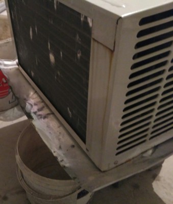

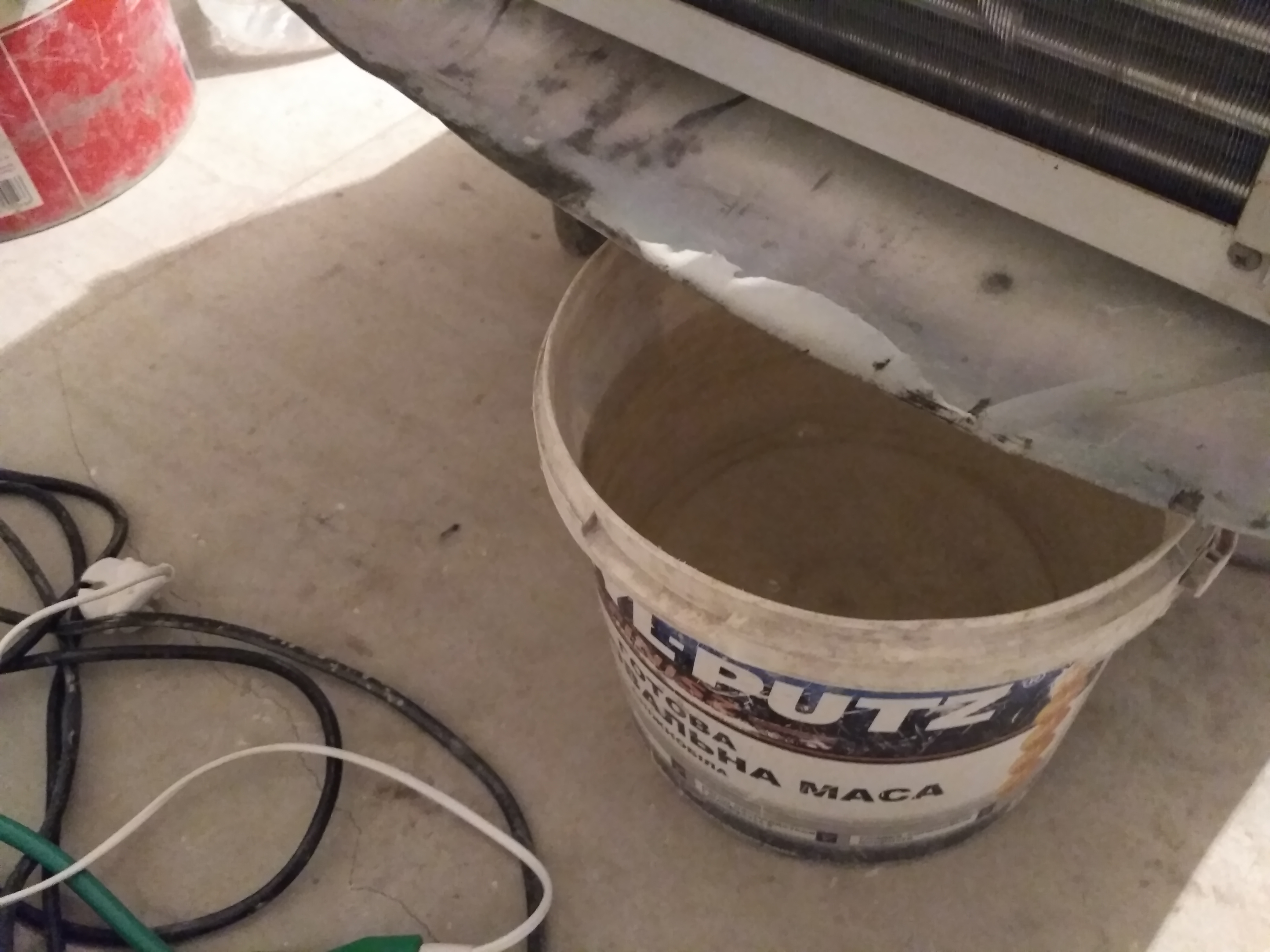

Привез я с гаража оконный кондиционер, установив его на табурет с алюминиевой фольгой, просверлил в днище отстойника воду, для слива конденсата
Запустил его в работу, за сутки 10 литров воды стянуло, так продолжалось с неделю, после вышло в 5 литров в сутки.

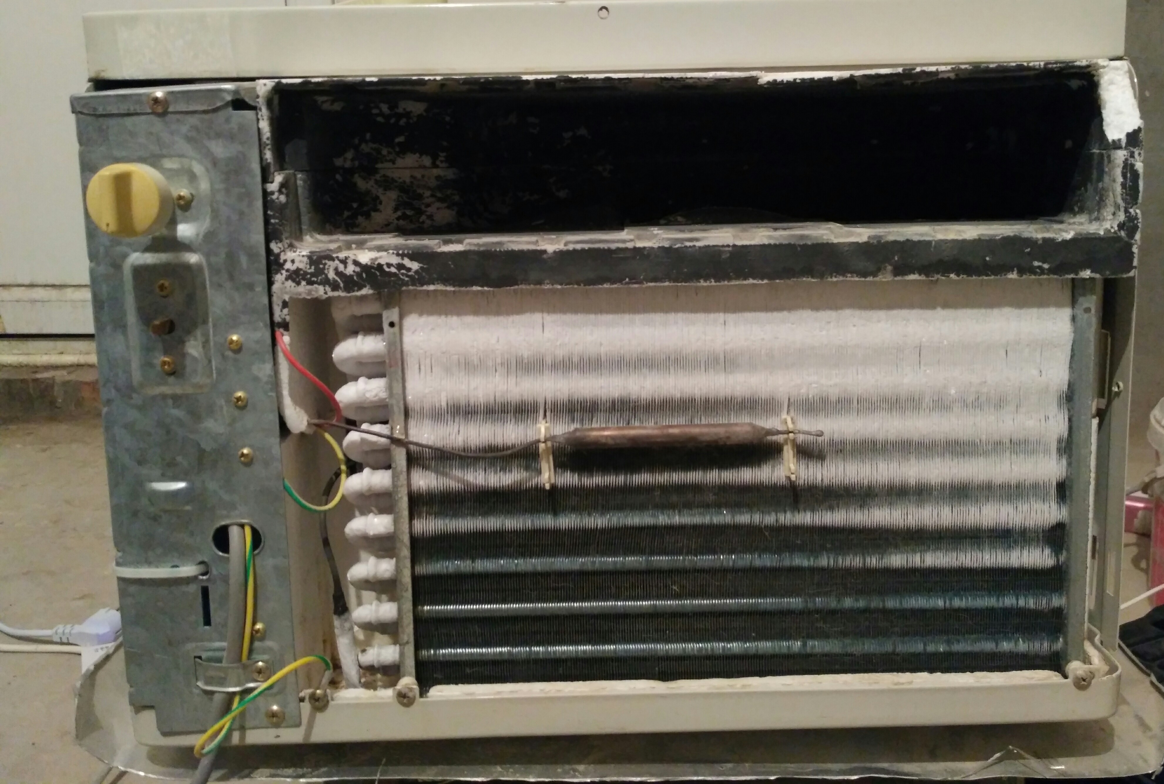

Единственное, что останавливало процесс, это замерзание теплообменника

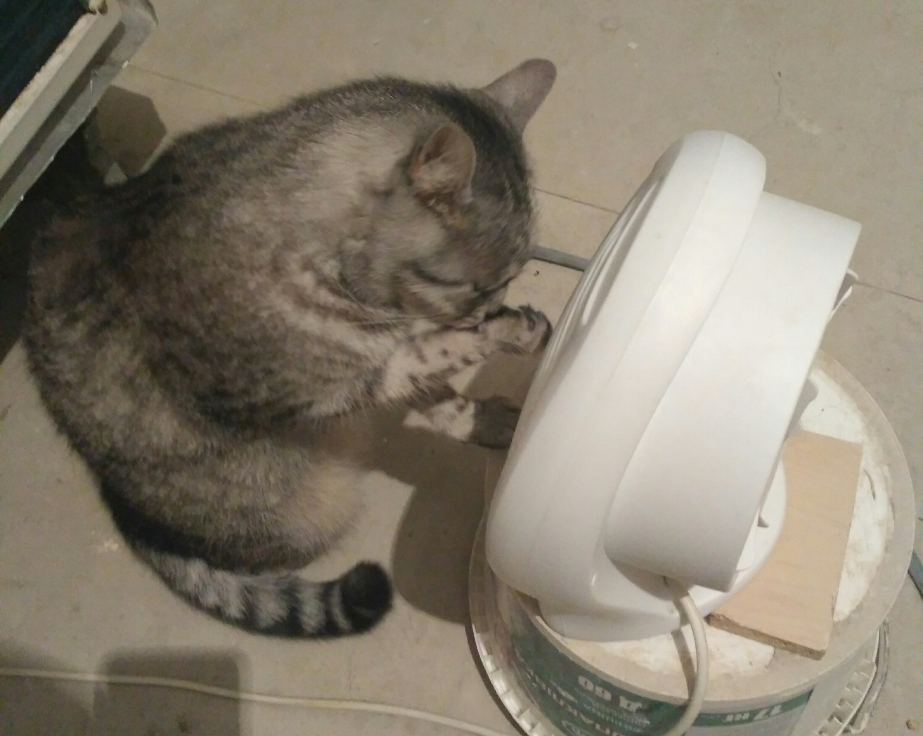

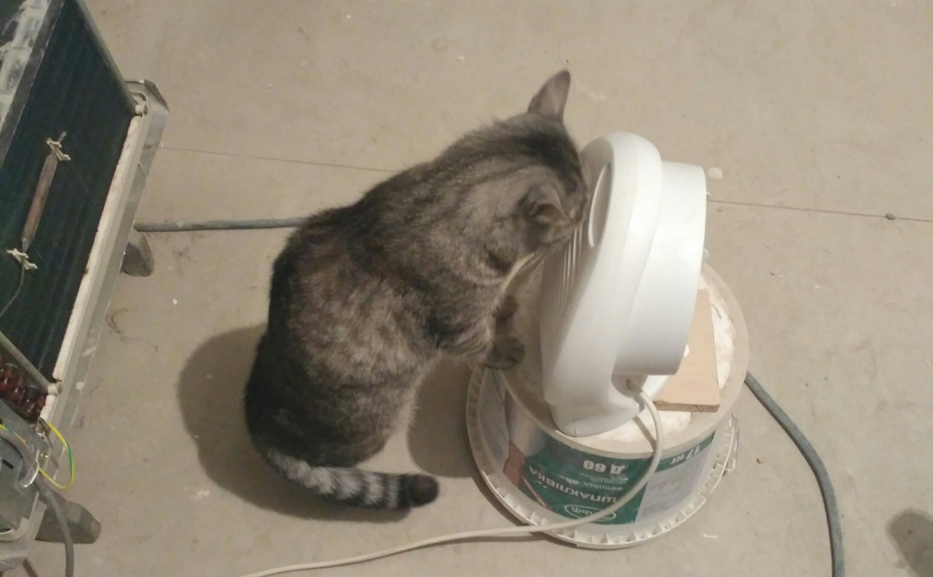

Попробовал установить дуйку для обогрева обменника
Частично решилась проблема, но все-таки эпизодически замерзает.

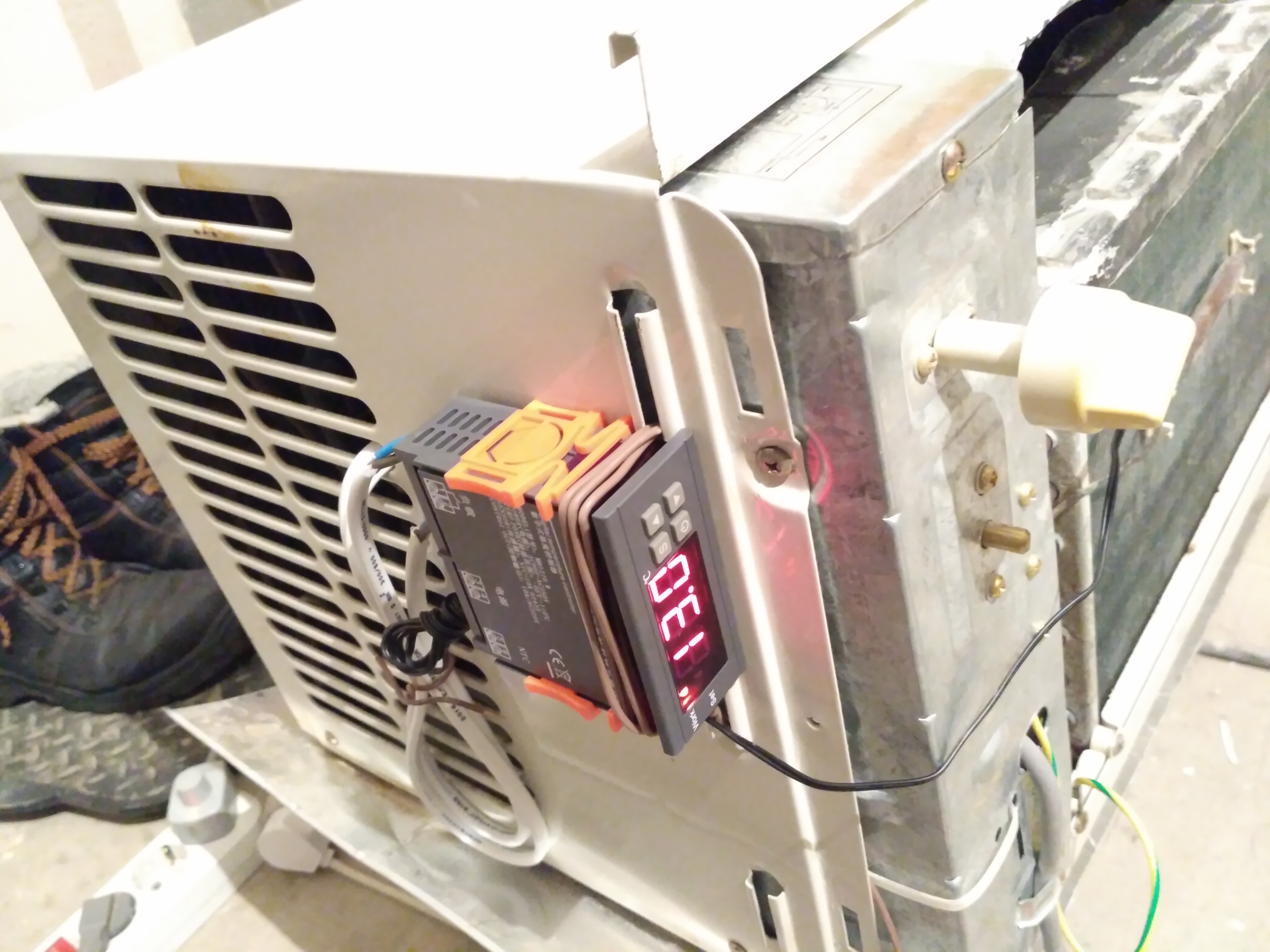

Нашел электронный термостат, установив датчик в обменник, вопрос полностью отпал.
Кондиционер отключается при -8 на обменнике, оттаивает от дуйки, которая постоянно дует на кондиционер.
В итоге при 15-16° в помещении больше нет проблем с мокрыми окнами и стенами.
Из обогрева осталась дуйка на 1кВт и кондиционер.
В спальне по периметру холодных стен раскатан обогревательный кабель 80 метров, с нагрузкой в 1кВт и один конвертер на 2.2кВт, который включался последний раз при -15 за окном.
На выходе при сниженой температуры 15-18° в помещении не ощущается холода, в сравнении с той же температурой при повышенной влажности.

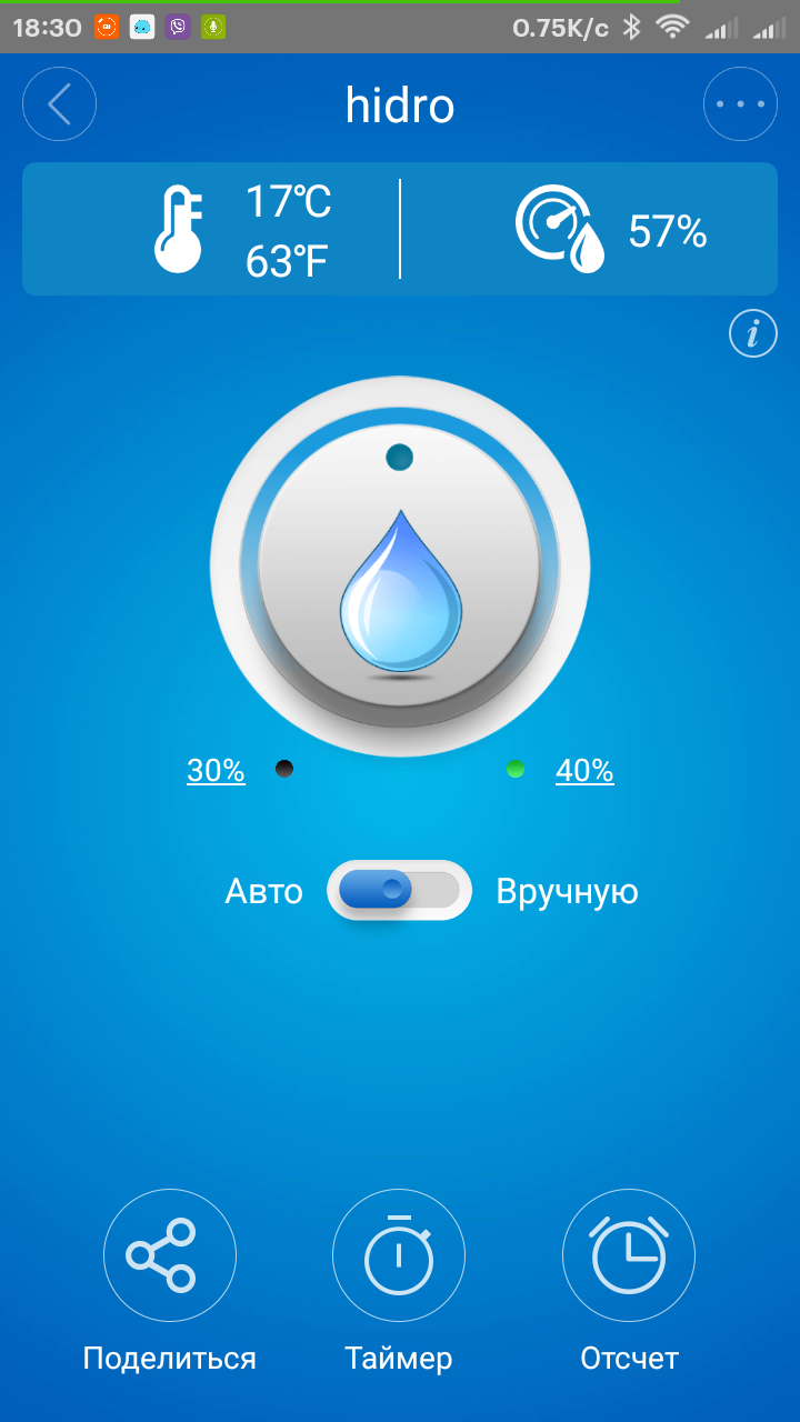

И последним дополнением была установлена управляемой резеткой по WI-FI с возможностью контролировать влажность и температуру в помещении
Управление через облако, с любого места.

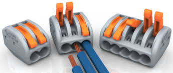

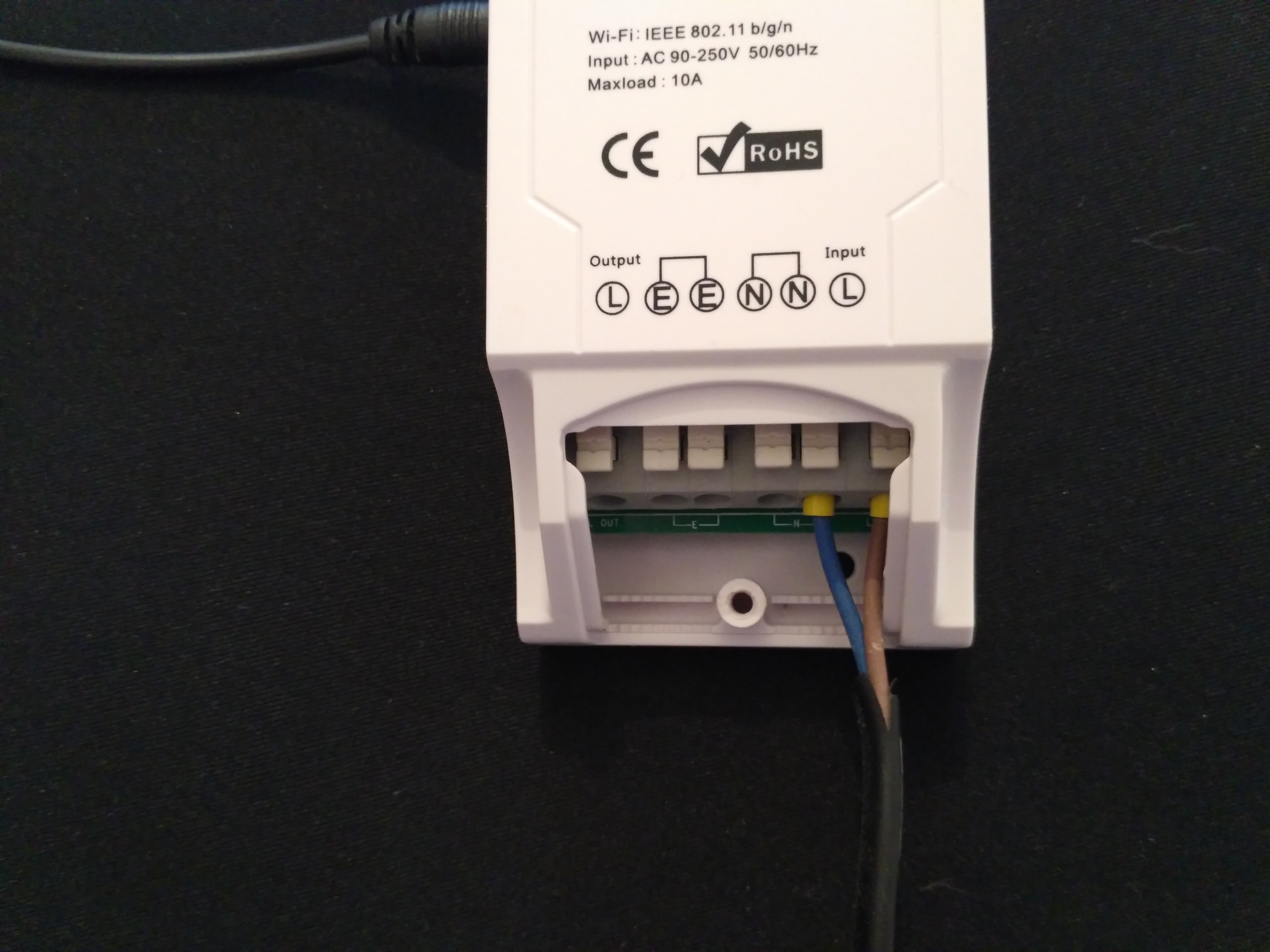

Многожильные провода можно и надёжнее просто пропаять . Тогда и греться не будет ... . *gamer*
Re: Снижение температуры в жилом помещении.

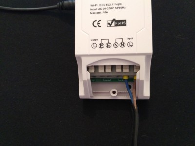

Повідомлення Сулейман » 15 лютого 2017, 08:04
Многожильный гильзуется.
Припой прелестно топится.
Греется от того, что применен клеммник типа wago
Без названия.jpg (9.01 Кіб) Переглянуто 5560 разів
