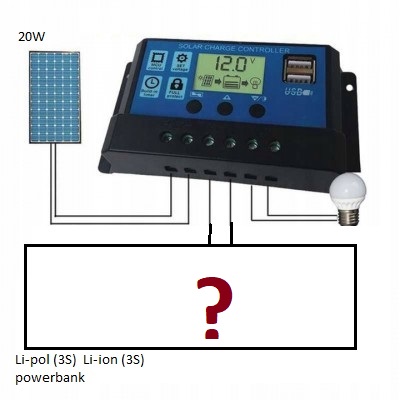

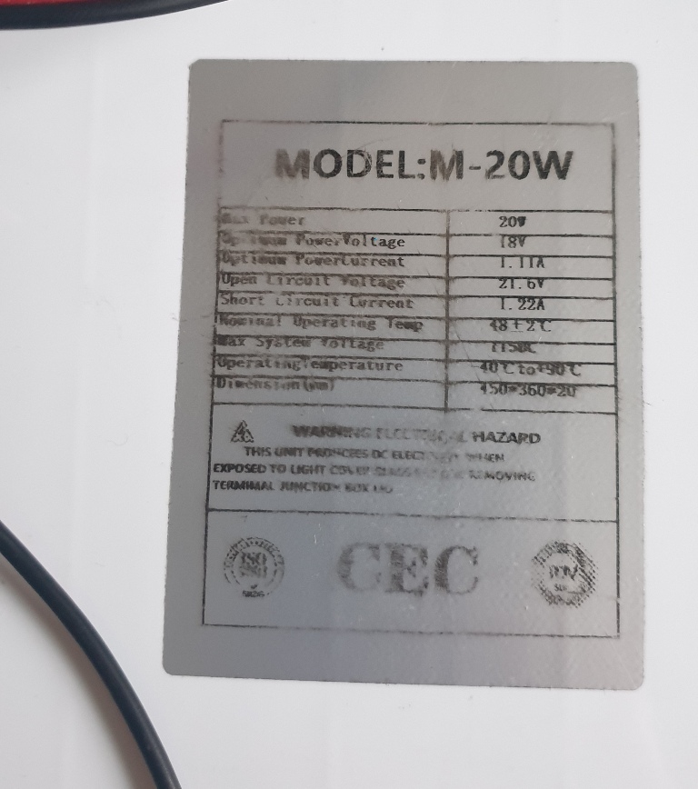

Щоб не створювати іншу тему, то хочу описати ситуацію в цій темі
Отже маю панель на 20вт (монористалічна) і хочу нею заряджати Li-ion та Li-pol акумулятори або павербанки
Питання полягає в наступному:
Які плати (для кожного типу зарядки відповідно) треба поставити на виході з контроллера, щоб заряджати Li-ion та Li-pol акумулятори або павербанки, картинку додаю та фото параметрів моєї панелі
Востаннє редагувалось 20 листопада 2023, 16:29 користувачем TwixoGen, всього редагувалось 1 раз.
