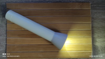

Как-то в Икее такой фонарик купил. С него снимаешь корпус и вот тебе свечка.
