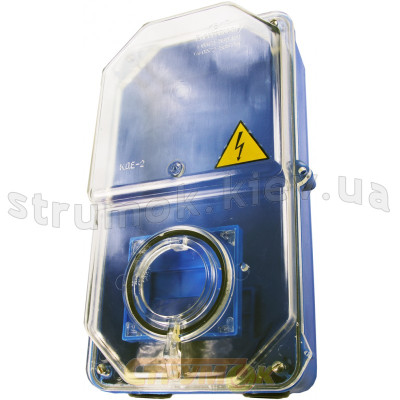

А у меня весь щиток опломбирован) Сейчас правда пломба сорвана, ибо когда фасад делал, то его перевешивали
автоматы ж не в щитке поди? или как ты их включаешь/выключаешь? а если из щитка идет один выход на распределение уже по автоматы - то вот туда и добавить еще один.

В щитке пара автоматов - основной входной. Дальше в кабинете есть ещё щиток с какими-то автоматами. Но всё ли подвязано туда - в душе не знаю. При запуске генератора я выключаю вот тот основной. А он на улице, на глухой стене за углом))) не выходя из дома(или хотя бы с открых дверей) не дотянешься)))

у меня автоматы стоят в коробке со счетчиком и она обпломбирована - через отверстие можно только вкл/выкл.
но ноль и фаза идут на распределительную коробку в дом , вот там уже можно опять таки ставить два автомата и выключать их , а до них включить какой то сигнализатор и тогда те что со счетчиком на улице вообще не трогать.
как то так.

не знаю как это может быть. ведь вот приходят к тебе ребята из облэнерго и меняют счетчик (ну в какой то момент твоей жизни). после в какой то другой момент жизни ты делаешь ремонт и делает его уже электрик, делая разводку и добавляя автоматы. можно рядом со счетчиком, можно и не прям рядом. а как это все вместе оказалось в каком то опломбированном ящике - ну я хз. если это было уже позже опломбировано, то зачем так делать им и зачем на это соглашаться владельцу?
автоматы твоя частная собственность. счетчик - нет. а если загнется автомат какой то или просто захочешь планово поменять, или там реле добавить - че вызывать облэнерго? так они ж не будут этого делать.

Ты не поверишь но именно так у всех в моем районе. И думаю во всех особняках

Ты не поверишь, только ваодной автомат у счетчика делеко не во всех особняках. Даже в твоем районе))
Обычно в особняках, эл счетчик устанавливают на улице в прозрачном ящике (у нас в области). В ящике счетчики автоматы - один или два, может быть только после ссетчика, может до и после, во втором случае ящик пломбируется однозначно, в первом - это не обязательно, но тоже в основном пломбируют. Автоматы там можно заменить только рэс или с его оазрешения Оттда уже идет ввод в дом, по- правильному, в щит, отккда зонируется распределение электрики по потребителям. Этот щиток не пломбируется, делай с ним что хошь. А если всё с одной распредкоробки, то это жесткий совдеп
Ну сколько я вижу практически у всех так.
Автоматы опломбированны вместе с счетчиком в одной коробке
Спорить не буду.
Но других решений не встречал.
Коробки бывают разные , но суть одна.
оно понятно - чтобы ты не поменял себе сам автоматы с 25 на 35 (к примеру)
но уже в хате - куда приходит ввод , можешь уже делать все что тебе в голову придет.
еще раз перечитал - вроде так и есть.
в домашнем щитке - делай что хочешь - это факт.

Ну так конечно речь про домашний щиток. На улице у меня счётчик, вообще он обязан быть на улице чтобы к нему контроллеры могли подходить. И там опломбировано и не подлезть (хотя вызываешь чувака из энерго и подлезаешь, тоже не проблема на самом деле).
Re: Экономия электроэнергии
Повідомлення akinak » 20 грудня 2022, 13:44
В квартирах в принципе точно так же, счетчик в подъезде, а от него уже щиток в квартире. Мб где то в старом фонде счетчики внутри квартиры за дверью? В 90е мб так делали, чтобы не украли. Но как правило все таки счетчик снаружи.
