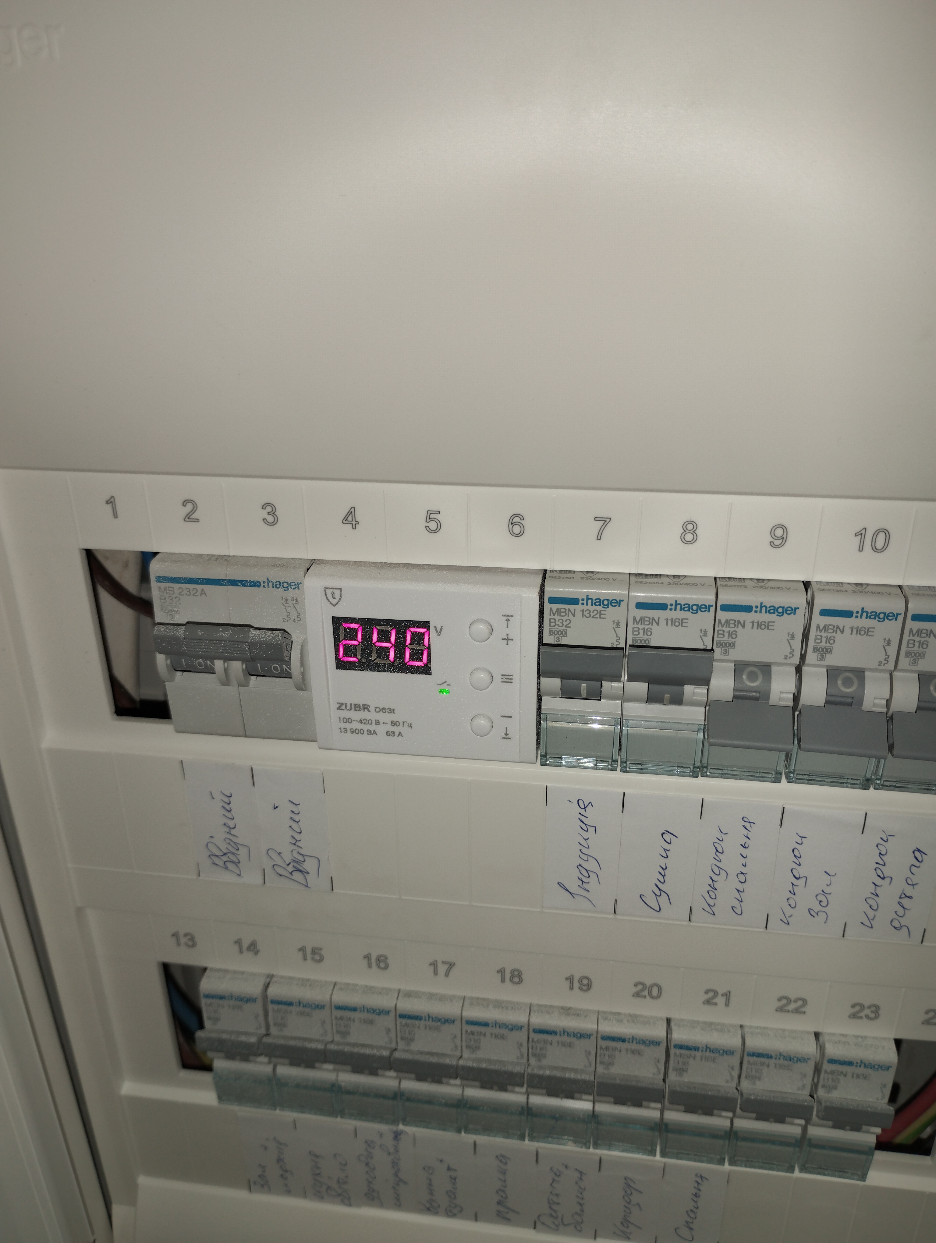

Не найкращий, але частину поставив забудовник ґ, а іншу ми вже самі докупили......то ще не все ....там є якась шляпа ще на коридорі....теж забудовник ставив....узо....і ще якась хринотЄнь. Того і не дублював у квартирі. А так, то зроблено не дуже добре. В ідеалі, кожен ,,умовний,, чайник мав б мати свій автомат.
Там Сергійбанатонезрозумілихцифр показував свій щиток, то там, вроді серйозний щит.
Востаннє редагувалось 12 грудня 2022, 23:42 користувачем Vov4ik, всього редагувалось 2 разів.
- Повідомлень: 2376
- Дякував (ла): 260 разів
- Подякували: 251 раз
Re: Экономия электроэнергии
В 23:00 ввімкнули світло....фото зроблене в 23:10.....реле не спрацьовувало ....верх 253... низ 201......доречі.....сьогодні вимкнули перший раз на 3 години (pidoresu
)....могли і не вимикати.
