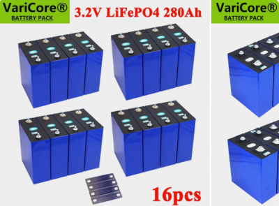

у меня тут знакомый хочет купить на али девайсину, спрашивал есть ли вероятность что заказ пройдет без растаможки. а я ж не ванга, я знаю - мб без, мб еще соточка налога. но параметры впечатляют
Он же понимает, что понадобится парное количество 12в аккумов, причем важно чтобы они были одинаковой емкости и заряда, лучше одной фирмы. Плюс если прям нужно 6квт (что очень врядли), то акуммов на 300 ампер-часов хватит на час. Интересно, чем выбор обусловлен?

насколько я понял это ж не только для организации разряда, а и для организации заряда. и возможность за сжатое время зарядить какие то сборки типа подобного на картинке ниже. особенно если блоков много. и работать будут в буферном режиме (я так понимаю как у тебя).
парень инженер у крупного локального провайдера (в днепре) и самодельщик. на работе "стоят 32 аккумулятора 140ач + генератор 16квт, потребление 4квт, не допускающее перебои с электричеством." и я вот до конца не понял, то ли это под производственные задачи. то ли охота дома подобную мощную систему развернуть.
отдельная проблема как аккумуляторы то еще завести. напрямую невозможно, через европейские страны дорого получается. та и 300-500 баксов сам
инвертор это тоже удовольствие не из дешевых (40А 300 баксов)
Ну если провайдер, тогда понятно. Там есть специальные решения, но они ппц дорогие были даже в мирное время.
