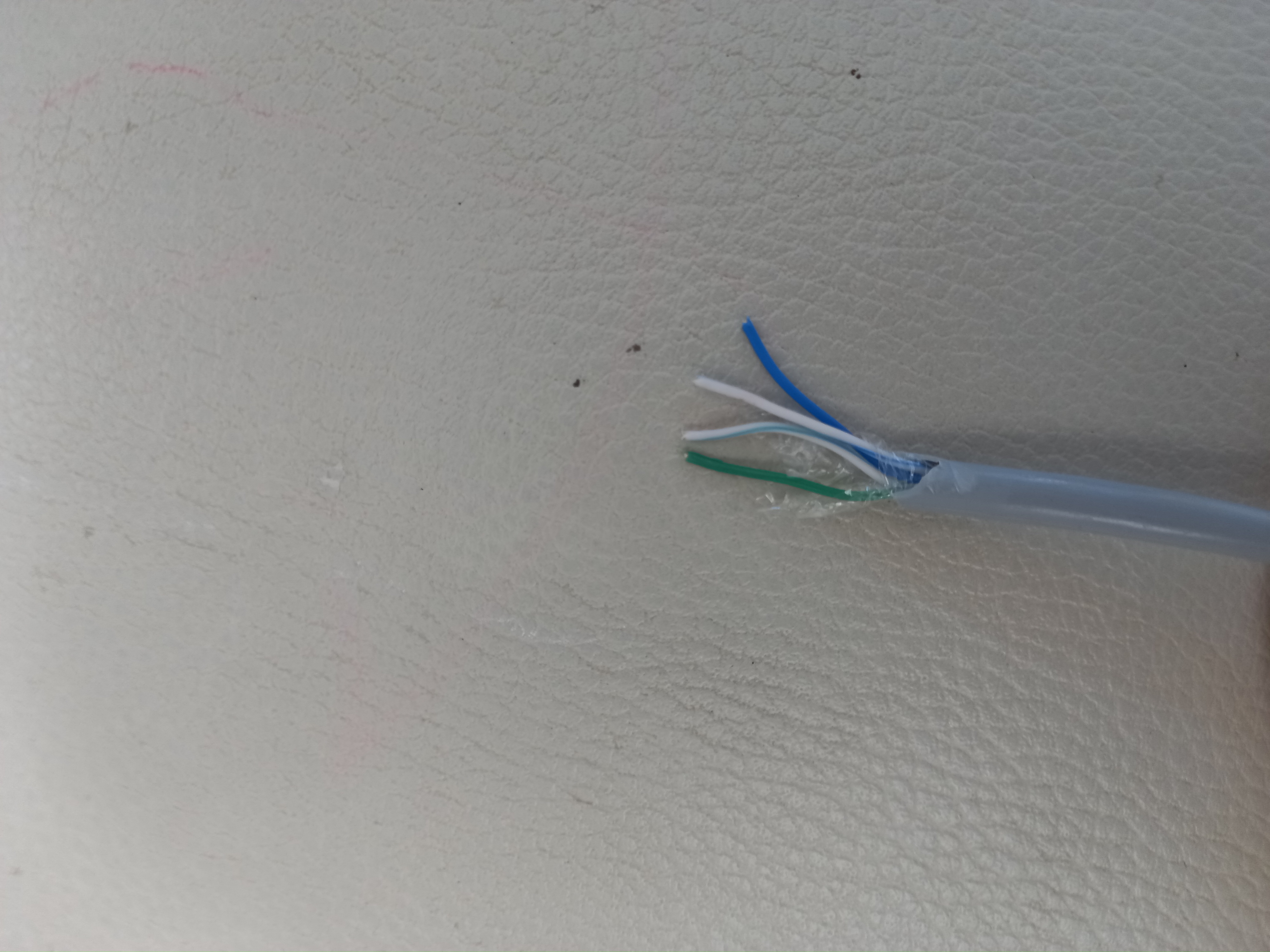

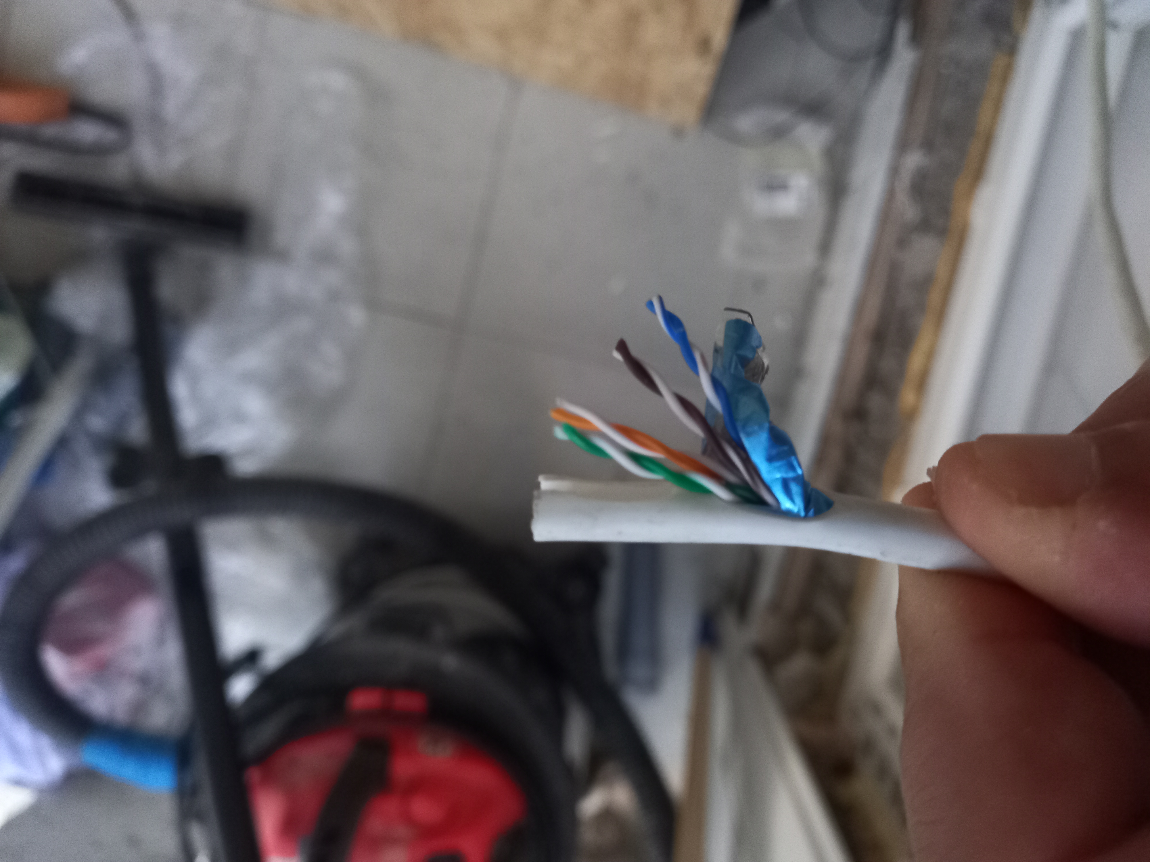

Прошу допомогти розібратися в ситуації. Від провайдера до мене в квартиру заходить кабель інтернету 4-ьох жильним проводом. Швидкість інтернету хороша. Мені треба збільшити довжину цього провода ще на 15 м, для цього я взяв виту пару і приєднав по кольорах до кабеля провайдера через пайку, інтернет при цьому працює, але дуже сильно впала швидкість. Також було помічено що мій мідний провід у кабелі вита пара тонший (так як там 8 жил) ніж в провайдера (4 жили). Після цього я взяв і попарно з'єднав свій кабель (щоб збільшити товщину кабеля) і з'єднав його з кабелем провайдера, при такому підключенні інтернет взагалі відсутній. Може хто може допомогти розібратися в даному питанні, як правильно доточити 15 м кабелч

Фото кабелів

Разъем покажи. Который был и который ты сдел)
Пары должны быть на контактах 1,2 и 3,6
1 бело-1й цвет
2 1й цвет
3 бело-2й цвет
6 2й цвет
Стандартно 1й цвет оранжевый, 2й зелёный. Но у кабеля провайдера другие цвета.

kybych писав:
31 серпня 2021, 19:51
Якщо все було з'єднано правильно - мало б працювати. Без зменшення швидкості.
Неодноразово так робив, теж більше довіряю пайці, але якщо зробити як слід то навіть на скрутці буде працювати пока кабель не помре...
Але є одне "але"
Скільки відстань по кабелю до активного обладнання провайдера?
Може максимальну відстань перевищено, чи "на грані", того і впала швидкість...
І треба все ж перевірити чи правильно з'єднано.
Який колір використовувати - не принципово. Важливо щоб в одній "парі" були дроти одного кольору ( тобто синій і синьо-білий... і т.д.) бо вони саме так скручені.
Якщо сплутати (наприклад в одній парі буде синій і зелено-білий замість синьо-білого) - на невеликій відстані може і запрацює але дуже впаде швидкість... це якщо вони будуть все ж вірно підключені в роз'ємі
Подивіться уважно як були розташовані дроти у роз'ємі (якщо залишили старий). Іноді працівники провайдерів обжимають як їм захотілося...
Включати параллельно по дві жили - немає ніякої потреби, від цього максимальна відстань не збільшиться (навыть навпаки) і швидкість теж.

Ще одне уточнення. Моя вита пара проходить в стіні з купою кабелів мережі 220в. Можливо за цього падає швидкість і треба виту пару якимось чином заземлити. У кабелі фольгований екран присутній.

При під'єднання 4 на 4 провода швидкість інтернету мала. При підключенні кабеля 4+8 (4 пари по кольорах як писали вище) в роутері світлодіод wan мигає тобто підключення правильне, але інтернет відсутній

Зазвичай не треба нічого. В мене теж розведено з електрикою поруч. І все працює... А ось розібратися чи не наплутано з кольорами - точно потрібно. Якщо не виходить - фото, як було, як тепер (що погана швидкість). По 2 провода разом - не треба, це переробити.
