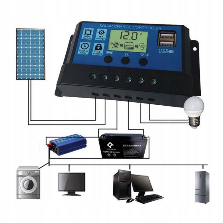

Re: Солнечную панель дома
Нашел в интернете такой контроллер на 10 ампер, может работать с 12 / 24в аккумуляторами.
Буду покупать и собирать комплект частями.
