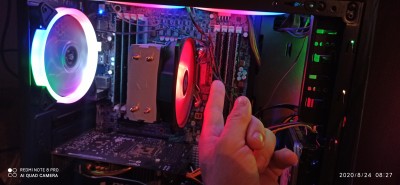

Доброго дня форумчани! Прошу допомогти мені. Така ситуація: Компютер коли включений то працюе без проблем, Все супер! но тільки коли я його виключаю то щоб мені повторно його запустити то потрібно тримати кнопку включення і пошатати, подьоргати в системнику провода тільки тоді включаеться)) Дивився що провода усі підключенні добре.Можливо десь провод перебитий? Можливо хтось компитентний буду вдячний...

вероятнее всего, проблем с БП
у меня была аналогичная ситуация:
после выключения, чтобы включить комп, нужно было выдернуть шнур питания, несколько раз нажать на кнопку включения, потом вставить шнур и включить
замена БП решила проблему

Привіт. Спробуйте зняти блок живлення і подивитись чи немає підгорілих кониактів на роз"ємає БП і материнки. Для перевірки підкиньте другий блок живлення по потужності не менше.

Попробуй включать его не кнопкой а замыканием контактов к которым подключена кнопка.
Саму кнопку при этом отключи.

попробуй подключить другой провод к системнику(пересмотри контакты)

Скорей всего проблема с кнопкой. Можно переставить местами контакты кнопок на мат плате Резет и Включения. Системник будет включатся с кнопки Резет.

да довольно часто такое бывает , для начала надо убедиться что это оно, потом переключать.
но не у всех есть кнопка ресет...

Підскажіть БУДЬ ЛАСКА як це зробити можна? І я там дивився то тільки кнопка включення є. А резет немае.

Можливо поміняти кнопку на другу? А можливо на іншу пермичку поставити?
