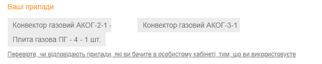

Скажу за себе, в особистому кабінеті є така інформація про газові прилади:

Менял сам. Никому ничего не сообщал. У них числится что у меня газ плита - 1 штука (Плита газова ПГ - 4 - 1 шт.). Де факто все так и осталось. Плита газовая к модели не привязана.
