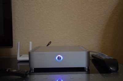

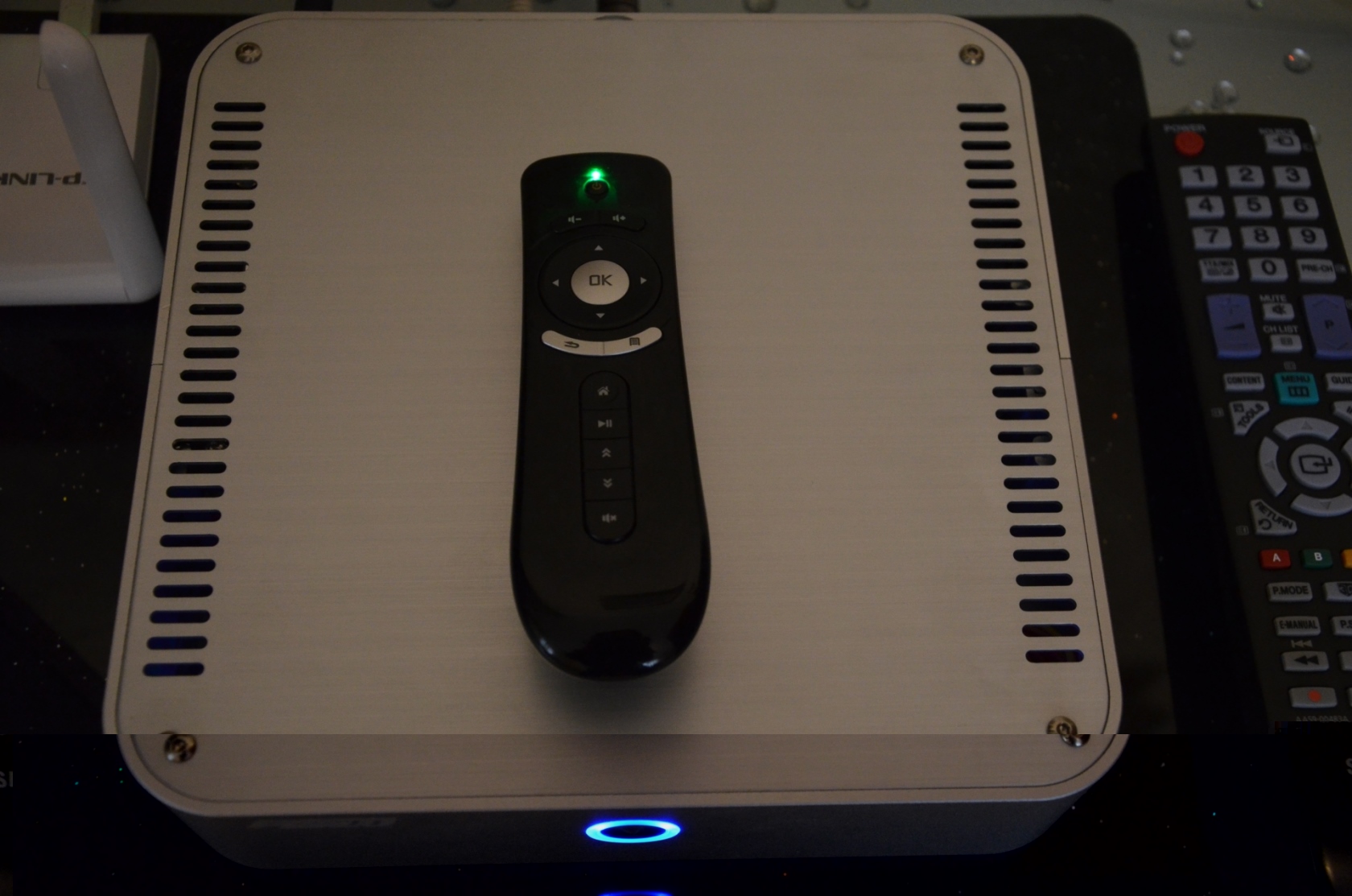

Решил соорудить очередной HTPC. Основная задумка была компактные размеры, полностью пассивное охлаждение и производительность достаточная для любого 3д видео.
Был выбран сверх компактный корпус ASM Itruder сделан очень качественно, целиком алюминий. Размер корпуса 200х210х50мм.

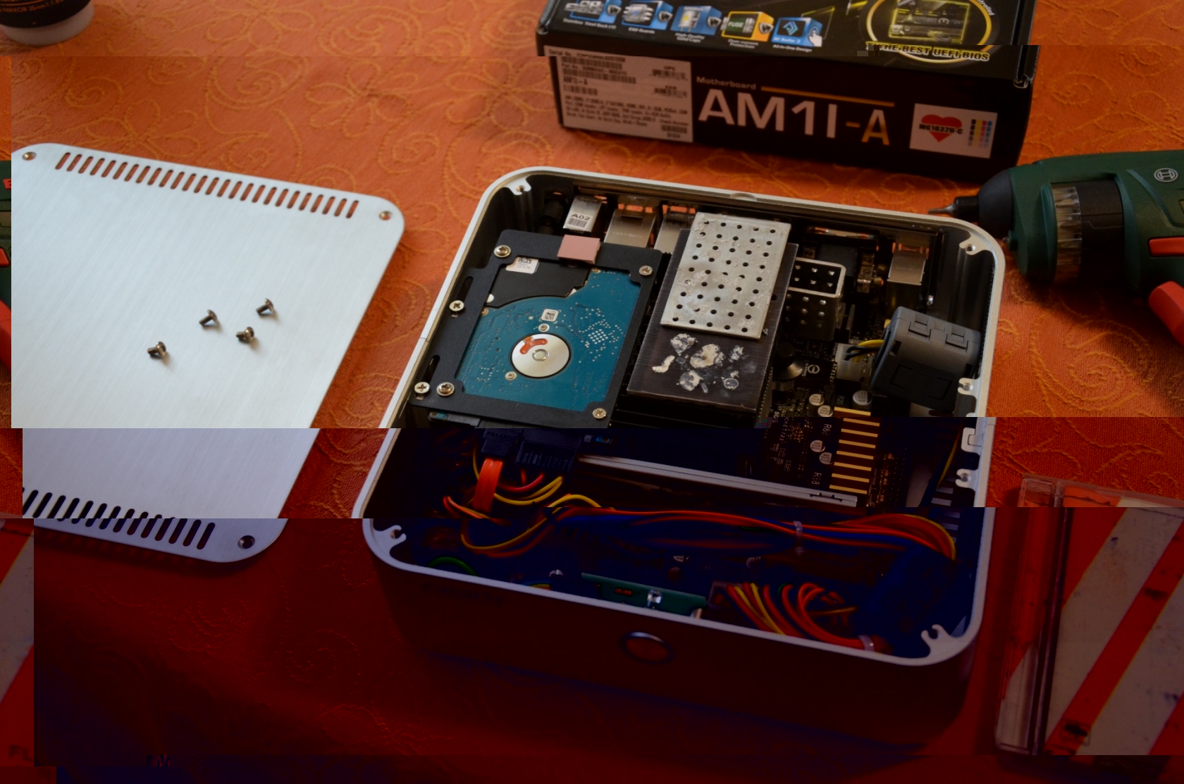

О обычном блоке питания в таком корпусе можно сразу забыть, его объем выйдет как весь Itruder)) Был куплен блок питания формата DC-ATX 120W его плата размером 160х30мм по мощности он вышел с 4-м запасом)) Единственное пришлось повозится с разъёмом подключения внешнего питания. Был приспособлен разъёмчик и штекер от старого ноутбука. И было просверлено дно корпуса для установке "ног" под болтики крепления платы блока питания. Сама плата питания через термопрокладки от памяти видяхи контактирует с алюминиевым дном корпуса. Провода для минимизации "наводок" продеты через ферритовые кольца. Сомневаюсь что последнее на что-то особо повлияет, но мне так захотелось))
Процессор выбран новейший 4-х ядерный APU AMD Athlon 5350 (Kabini) Оснащенный графикой Radeon R3 Штатная частота процессора 2.05 пиковое потребление 25ват! Способен воспроизводить 4к видео. Данные процессоры просто подарок для сборщиков HTPC обладая поддержкой всего необходимого он стоит в боксовой версии около 60уе!
Мной данный проц был немного разогнан по шине до 2205 (21х105) и понижен вольтаж с штатных 1.350в. до 1.175в. Что привело к 10% росту производительности, но главное ещё снизило энергопотребление и нагрев. Сам процессор запускал при больших вольтажах на 2.5Ггц наверное можно и больше, просто нужен будет хороший активный охлад.
С материнской платой особо не заморчивался так как ещё нет их большого выбора. Платформа всего месяц как вышла. Взял ASUS AM1I-A Mini-ITX, 170x170 мм. Плата поддерживает 2 x SATA 6Gb/s, USB 3.0 видео порты 1xD-Sub, 1xDVI, 1xHDMI От себя добавлю что плата полностью отвечает моим запросам в работе. На ней ничего не греется, функциональность даже с избытком для таких задач. Отличный продуманный БИОС.
Охлад
Главная задача было сделать отвод тепла от процессора не используя вентиляторы. Задача была решена так- С штатного боксового радиатора был демонтирован вентель, поверхность отшлифована. На него через термо пасту был прикручен "бутерброд" с радиатора от видяии и охлада от второго "пня". (то что было под руками) Сам бутерброд по объему и площади раза в 2 больше боксового радиатора на котором он прикручен. По высоте конструкция была подобрана так чтоб контактировать с верхней алюминиевой крышкой корпуса, крышка в свою очередь отдает тепло боковинам. В теории хорошо прогреть больше кило алюминия будет сложно даже более производительному процессору.
Тесты показали что задумка сработала. Средняя температура проца 2 часа просмотр видео 38-39градусов. Максимум что я видел при жёсткой нагрузке линпаком и 3д марками 48градусов. Верхняя часть корпуса и корпус ощутимо нагревались. Но до 50градусов мне так и не удалось прогреть процессор. Что вполне безопасно для него.
Прочие железяки
ОЗУ Kingston HyperX Genesis 4GB DDR3 1600
Хард 2.5 Сигейт 500гб "Одноблиновый" толщина 7мм. Можно сказать что бесшумный, во всяком случае в метре от ПК услышать его не удастся в полной тишине. Объем не особо критичен так как в домашней сетке хардов больше чем на 10терабайт. Со временем возьму ССД на 256гб.

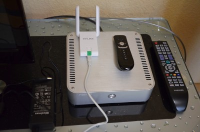

К сети подключен через Wi-Fi USB-модуль TP-LINK TL-WN822N Данный модуль практически в 2ва раза мощней внутренней Wi-Fi карты PCI c одной антенной.
Управляется ПК T2 Wireless Air Fly Дополнительно выбираю сейчас компактную беспроводную клаву.
Работой полностью доволен. HTPC вышел абсолютно бесшумным, на мой взгляд симпатичным и супер компактным. Отсутствие вентиляторов так-же означает и отсутствие пыли внутри. Сделать с стандартных деталюшек что-то ещё меньше по габаритам пожалуй уже не удастся. Даже ШДД 2.5 если взять стандартной толщиной 10мм он уже в корпус не помещается. Потребляемая мощность всей с-мы в пике около 30ват. Можно использовать как торрент качалку и не беспокоится о счетах за электричество.
Задавайте вопросы с удовольствием отвечу.
