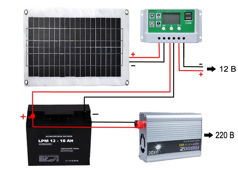

Деколи час від часу пробую щось робити сам, так як хочеться поексперементувати. Тому цікавить які прилади чи контроллери треба підключити, щоб зарядити павербанк або літій акуми?!

От подумав, що можна використати інвертор 12-220в та підключити до сонячної панелі і вже тоді в розєм 220 підключати зарядні пристрої до будь-чого.
Правда хочеться більше зняти вольтаж напряму с панелі та використати якусь відповідну плату для зарядки li-pol 3s та li-ion 3s

Инвертор к панели, что выдает 1 Вт?) Ну пускай при самом ярком солнце это будет таки все 20вт. И что ж ты такой мощщщщой то заряжать через инвертор будешь

Схема має включати в себе щось, що буде додавати енергію, коли споживання вище генерації, та по можливості забирати надлишок. Зазвичай це акумулятор або загальна електромережа.
Для низьковольтного навантаження інвертор взагалі не потрібен. Зазвичай контролери мають виходи 5 та 12 вольт. І треба враховувати, що інвертор сам споживає енергію і інколи не мало.

вот и я подумал - зачем преобразовывать в 220 ~ что бы потом подключить зарядку телефона и с нее брать 5 В ???
да и какая "загальна електромережа" в том месте где ее заведомо нет? (горы /лес)

Тоді підключу акум 12в від упса найменший. В моїм котроллері є 2 виходи юсб, то до одного з них підключу перетворювач dc-dc step up, щоб мати 12.6в для заряду 3s li-ion та li-pol
