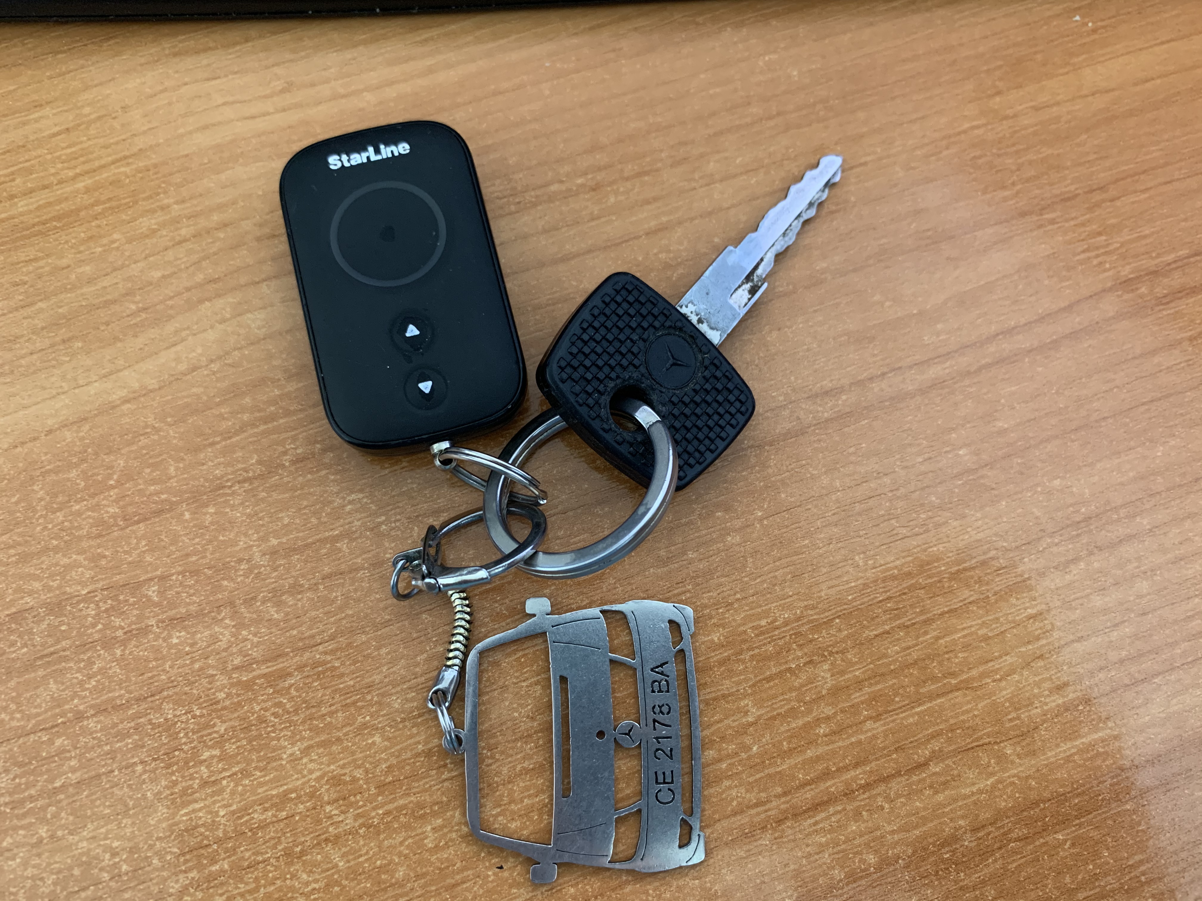

Re: Хочу заменить сигнализацию на авто - обсудим?
И че как?
Я немного запутался с этими брелками-метками.
У тебя 1 ключ, которым открываешь и заводишь, или надо телефон доставать чтобы открыть машину?
- Nero
- Повідомлень: 7297
- Дякував (ла): 52 рази
- Подякували: 808 разів
прекрасно. Знаю, где машина, могу позвонить на неё и открыть\закрыть\узнать какого лешего орёт. С мобилы управление(если брелок забыл или села батарейка)
У меня 1 брелок(второй дома) и всё. Телефон - это запасной вариант.
