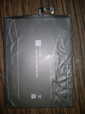

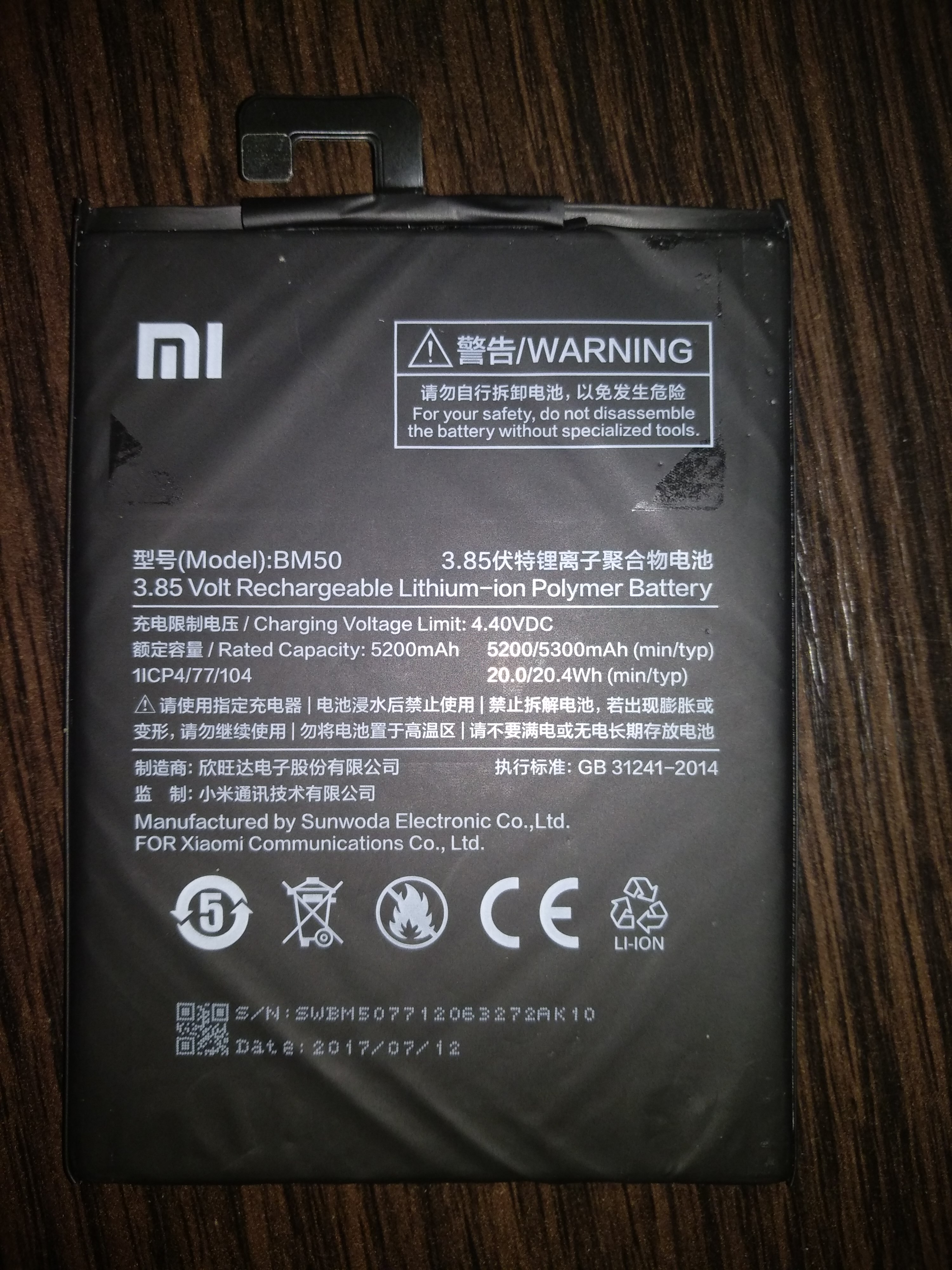

Всем спасибо за советы и разъяснения. Спасибо мастеру, который пошёл на встречу и бесплатно заменил новую батарею, которую я купил на olx. Заряд держит, проблема устранена. Вот фото старой батареи, следов проколов не заметил.
