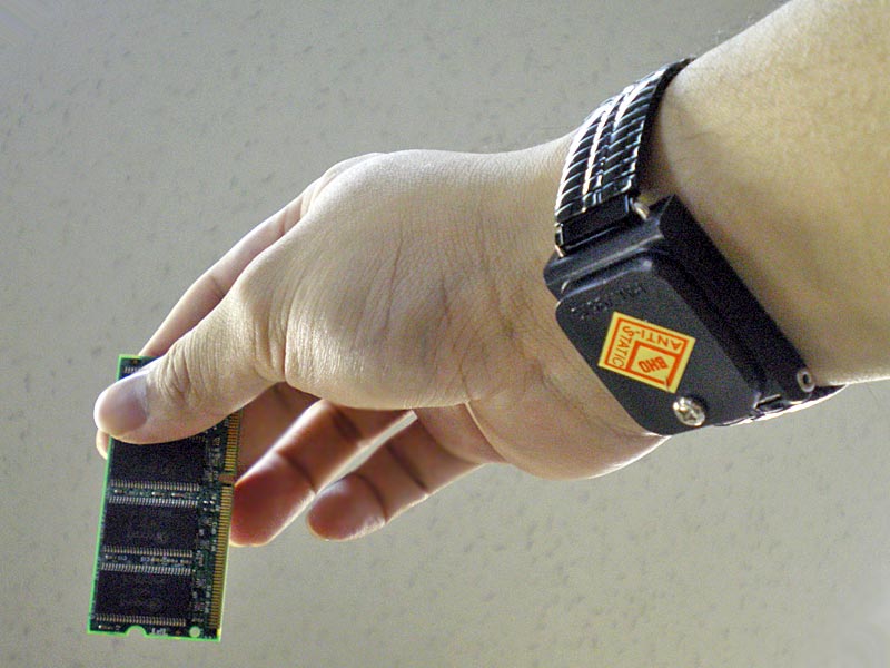

И учись на клаве работать так:
images (1).jpg (9.41 Кіб) Переглянуто 2042 разів
