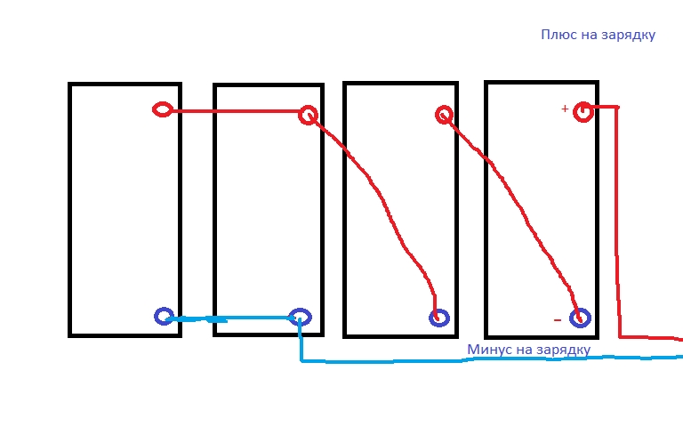

1) желательно менять все вместе
Если поменять только один, остальные тоже уже старички, им и так недолго осталось :)
Но в принципе можно и по одному менять, только емкость будет определяться самым худшим из 3-х
2) при подключении 4-го емкость не увеличится. Емкость определяется самым худшим из 3х последовательно соединенных аккумуляторов. Можно запараллелить два плохих но у которых все банки живые (иначе не имеет смысла), еще один - самый лучший из выживших, и еще один - новый. Как временное решение сойдет :) но заряжать уже сложнее будет

Два акума ещё точно живые и не древние особо, дата производства 08.2011. с третим ещё попробую пошаманить, может гель высох в одной из банок.
А какие сложности в зарядки будут с 4-мя акумами? Нужно увеличивать ток зарядки? Или будет достаточно просто дольше заряжать?

Смотря как их подключать при зарядке.Sl@vcheg писав: А какие сложности в зарядки будут с 4-мя акумами? Нужно увеличивать ток зарядки? Или будет достаточно просто дольше заряжать?

Вообще как вариант дорогой, но правильный это не буферные(упсовые) а тяговые акк - вот такие LiFePo4 (литий-ферум-фосфатные) это моноблоки и уже сразу на 36В есть, типа таких (это не реклама) http://freetok.com.ua/index.php?productID=2519.Sl@vcheg писав:.....А какие сложности в зарядки будут с 4-мя акумами? Нужно увеличивать ток зарядки? Или будет достаточно просто дольше заряжать?
Мой знакомый именно такой брал.
Еще советую вот сюда посмотреть http://escooter.org.ua/forum/8-3-5

По умолчанию они подключены параллельно и заряжаются зарядкой 40в ампераж не вспомню но около 2 - 2.5А. Если к первому акуму добавить ещё один подключенный последовательно то зарядка их будет недозаряжать? Или только увеличится время на заряжание? Схема на фото. Если убрать первый акум подключенный последовательно то выйдет то как подключено сейчас.

Там получается акум на 36в всего 16ач стоит 4600грн если посчитать что их чтоб даже не набрать ту емкость в ач. что есть сейчас нужно будет их 3шт. 13800грн10gig писав:Вообще как вариант дорогой, но правильный это не буферные(упсовые) а тяговые акк - вот такие LiFePo4 (литий-ферум-фосфатные) это моноблоки и уже сразу на 36В есть, типа таких (это не реклама) http://freetok.com.ua/index.php?productID=2519.Sl@vcheg писав:.....А какие сложности в зарядки будут с 4-мя акумами? Нужно увеличивать ток зарядки? Или будет достаточно просто дольше заряжать?

Зачем 3 штуки ? Твоя батарея состоит из трех последовательных батарей емкостью 20ач значит она и есть 20ач на 36в, чтоб было 60ач нужно паралельно соединить их но тогда напряжение будет уже только 12 в. Можно поискать чтоб писало 36В 20ач , я говорю что знакомый взял такой и вроде пока доволен. Это тоже самое как на китайских акк к смартфонам пишут 2000мач когда стандартный 1500мач, не факт что будет больше.

Ага вот оно че! А я то по необразованности своей думал что ёмкость добавляется и у меня 60ач.10gig писав:Зачем 3 штуки ? Твоя батарея состоит из трех последовательных батарей емкостью 20ач значит она и есть 20ач на 36в, чтоб было 60ач нужно паралельно соединить их но тогда напряжение будет уже только 12 в. Можно поискать чтоб писало 36В 20ач , я говорю что знакомый взял такой и вроде пока доволен. Это тоже самое как на китайских акк к смартфонам пишут 2000мач когда стандартный 1500мач, не факт что будет больше.
И получается что добавлять ещё один акум (как на фото) тоже бесполезно, на пробеге это не отразится?
