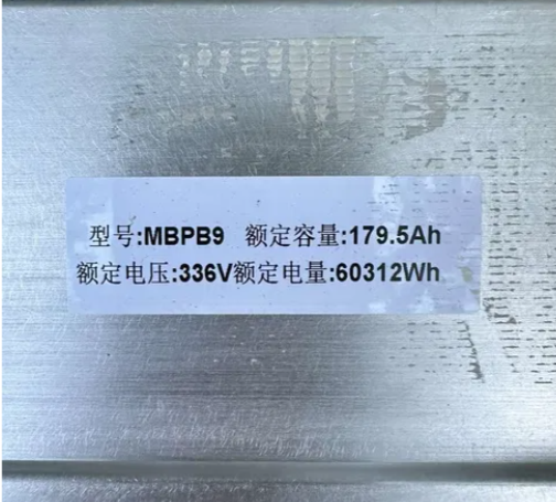

только думал написать, что это ж не сборки из 21700, которые надерганы с теслы, а вроде прям какие то нестандартные и потому новые. как тут прочитал у самого автора поста, что в электроавтобусах используются такое. и тут только верить продавцу, что не использоавлось то.
в целом выглядит прилично и какие доступны опциональные альтернативы? купить 2 (или 10?) шт таких самому в китае на заводе, сборка/настройка\проверка? не получится. у меня по крайней мере, например.
ток вот эту картинку не понял - там что реально 60кВтч? это ж колоссальный объем энергии и влезет ли он в такую маленькую конструкцию.

загуглил какие то рандомные аккумуляторы на эту емкость - Комплект аккумуляторов GROWATT APX 60 кВтч для инвертора MID XH - 137,00 Кг. пускай с барского плеча 30кг откинем на корпус - останется 100кг и тут худо бедно верю в реальную емкость. но на олх 26 кг
я понимаю, что емкость и вес не совсем коррелируют. но вот чет мне подозрительно. или неправильно понял надписи?
да то большой модуль. Он деребанится на ячейки и на 24в надо их 8 шт + устанавливаются балансиры с контролёром на необходимую мощность.
