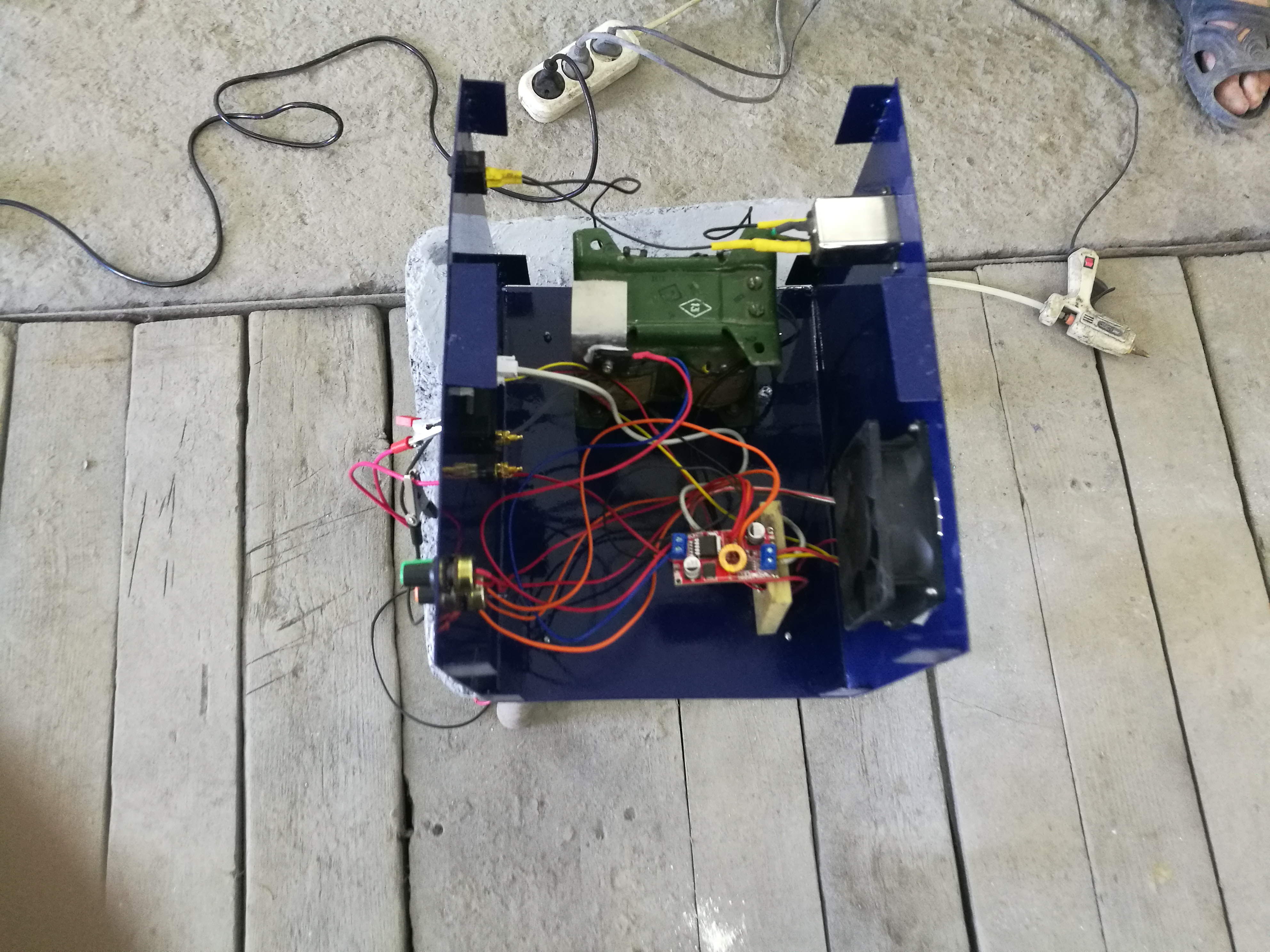

Собрал лабораторный блок питания.
andrey_mix1982
Почётный пользователь
Повідомлень: 2922
Дякував (ла): 98 разів
Подякували: 100 разів
Повідомлення andrey_mix1982 » 10 липня 2023, 12:31
Собирал не для себя, а для хорошего друга священника. Гаражный вариант.
Корпус сами делали, с жести 2мм. Верхняя крышка из готовой жести, хорошо вентилируемой.
Всё ровненько. Покрашено поливизатором краской для авто.
Никаких клеев, термоклеев и т.д. Всё крепится на винтах и защёлках.
Затраты минимальные, в основном из подручных средств.
Куплены были только DC-DC понижающий преобразователь XL 4015E1 так как я не хотел переделывать АТХ блок питания для регулировки напряжений и тока. Также куплен был цифровой прибор вольт-амперметр. И клемы.
Всё остальное было у меня в наличии.
Основа на мощном трансформаторе. Корпус я принял решение сделать по больше, для дальнейших идей и доработок.
Вариант настолько простой что сможет повторить даже радиоэлектронщик с минимальными навыками в радиоэлектронике.
Единственно что нужно руки иметь что бы корпус "сфорганить".
Параметры получились:
Регулировка напряжений от 1 до 36 вольт.
Регулировка тока от 0 до 6.5 ампер.
В дальнейшем можно DC-DC понижающий заменить на более мощный, так как трансформатор позволит выдавать те же напряжения но токи уверен ампер 20-30.
