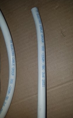

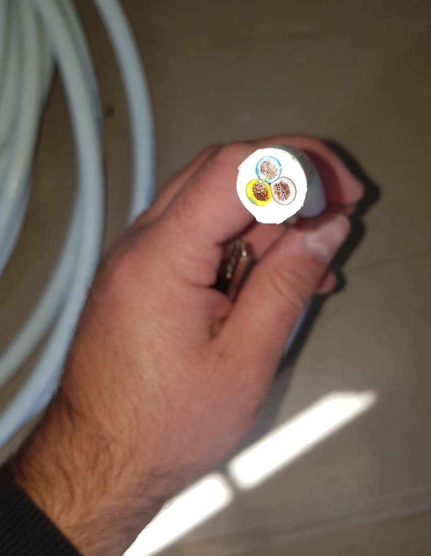

Ок...тоді підключити сусідів я не зможу, але для себе це саме то? Бо я вагався.....думав брати цей чи 3×4

Норм, хорошо, что не взял 4. Совсем супер был бы монолит

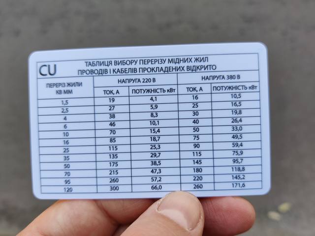

в какой то теме обсуждали сечение. а я тут заходил в магаз чуть выше сагайдачного и уже по сути на главной/гагарина. за мелочами, но мне дали визитку и она прям смысл этого поста. явно пластик дороже бумаги, но я такую сохраню и вот даже с вами поделюсь фоточкой. потому мб стоит того
