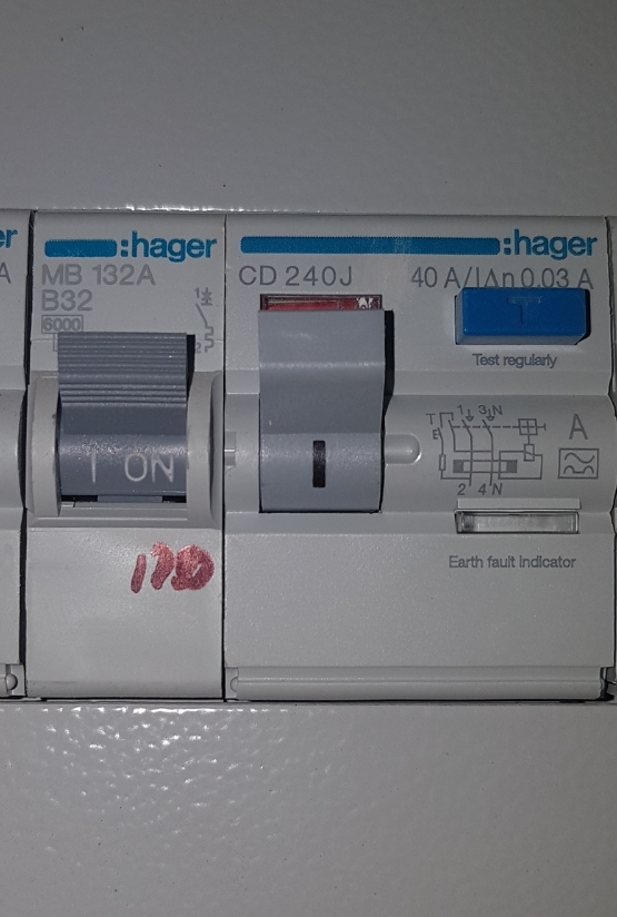

При вашем теперешнем напряжении - 6,5, при нормальном -7,2

Ну повезло.
У многих не то что 25 а порой всего 16.

Чекаю здачу.....по ідеї все мало б нормалізуватися. Якщо ні, то 100% вирівнювач.....да і якщо буде все ок....теж схиляюся, щоб його поставити.

Обмеження є але не 5.5 квт, а 7 квт. на плиту не потрібен стабілізатор, проводку до неї потрібно вести окремо від лічильника або від загального вводу, та встановити там ще один автомат, також окремо бажано вести на пральну машину, а вирівнювач використовувати для усього іншого

Ну я планував стабілізатор підключити до вхідного кабелю....а далі вже все інше....чому плиту не пускати після стабілізатора з усією іншою електрикою, а робити окремо?rrp1 писав: ↑19 жовтня 2021, 21:06Обмеження є але не 5.5 квт, а 7 квт. на плиту не потрібен стабілізатор, проводку до неї потрібно вести окремо від лічильника або від загального вводу, та встановити там ще один автомат, також окремо бажано вести на пральну машину, а вирівнювач використовувати для усього іншого

Щоб не "мучити" стабілізатор на максимальних навантаженнях, він так довше протримається
