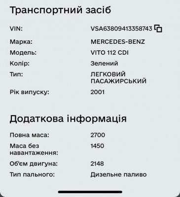

Може у тебе мишлен був для легкового авто, а ти його на бус поставив? Ці паксаро теж не для бусів, а для позашляховика, але якщо постійно їздиш пустим, то допускається.
Тут от двояко... в мене по вазі і взагалі по типу авто - легкова(це навіть в техпаспорті вказано).
Шини для бусів - це на спрінтер. А в мене машина вдвічі легша за спрінтер. Менше 2х тонн без людей в салоні.
Ну Віто це не легкова, а вантажний фургон чи мінівен як у твоєму випадку і він набагато важкий за малолітражне легкове авто, хоч розмір шин може бути однаковим, тому шини мають бути з відповідним індексом нагрузки, легкові не підходять (сам подумай 1 тона і 2 тони важать приблизно легкова і бус). А на Спрінтерах і на вантажних Віто повині бути шини з індексом (С) це і є вантажні.

А при чому тут малолітражки? Мерседеси е,с класу важать так само, а то й більше. Зараз седан Е класу будь-якої іншої марки важить біля 2х тон. А моя легша. В мене пустий кузов(без сидінь) важить 1500 кг. Сидіння ще навалять біля 50 кг.
