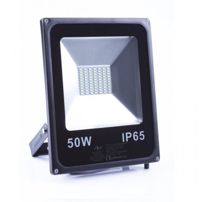

Прожектори не перероблені а стандартні 12в 50вт і 12в 100вт
Такого плану але в них немає плати живлення від 220вольт

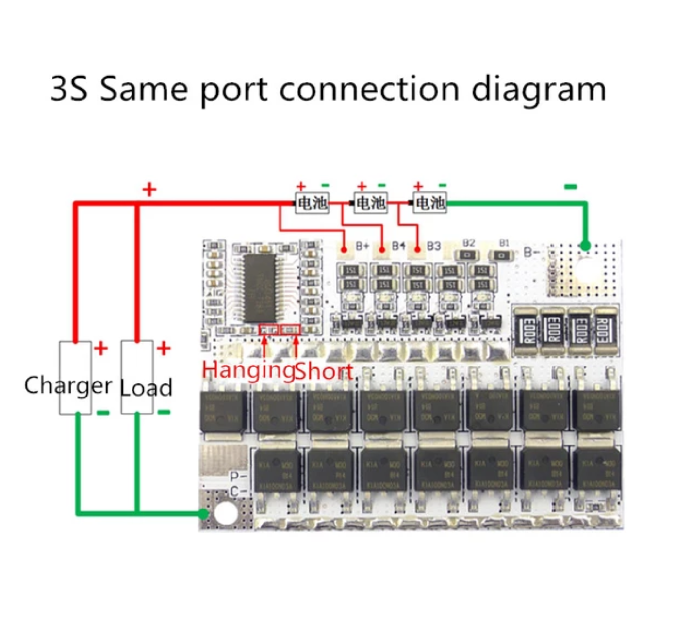

Плата на фото - 3S
Вообще-то она 5S ;-)

Irbis писав:
04 липня 2020, 23:59
Цікаво, де ви бачити шостий контакт?
Якщо B1 B2 B3 B4 відповідають за мінус акумів, В+ тільки за плюс

Irbis писав:
В данный момент она 3S. Возможно ли её перепаять на 4S или 5S, хз чего там ещё кроме впаяных перемычек.

K2_Atom писав:
05 липня 2020, 03:22

Irbis писав:
05 липня 2020, 08:00
На моїй платі між контактами В2 В1 та В- впаяні резистори, але я так зрозумів що це для тих хто буде переробляти плату на іншу кількість елементів
