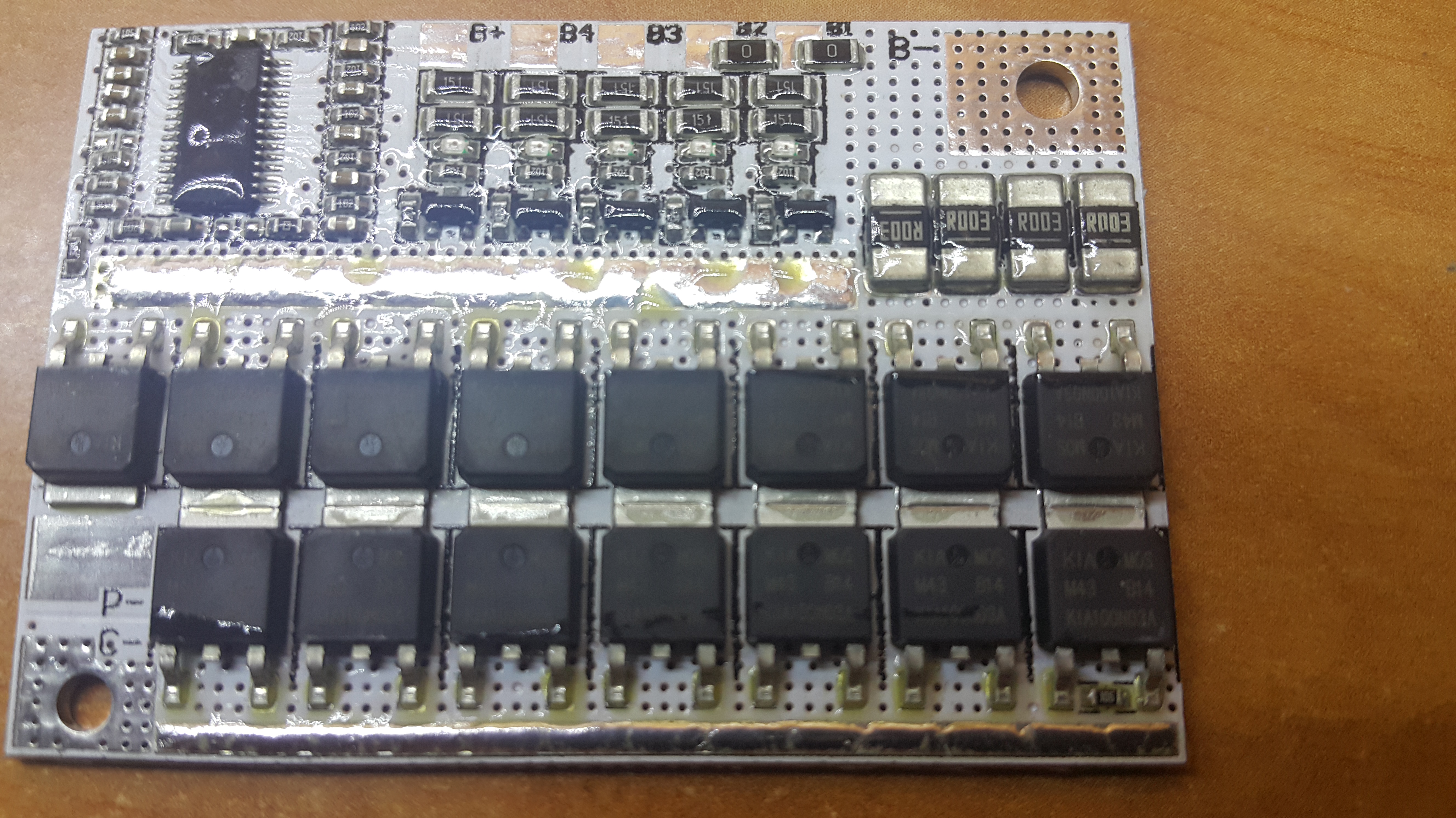

OlegLOA писав:
04 липня 2020, 21:28
І яким чином Ви їх збираєте, не маючи досвіду? Які акумулятори використовуєте?
Паяти такі акумулятори не можна (принаймні, не бажано, вони не люблять перегріву), до того ж при такому струмі опір припою створює досить велике падіння напруги. Тобто, буде грітись, горіти...
Використовую елементи самсунг, завжди їх купував але ніколи на таких платах bms не збирав. Просто збирав збірку батарей у батарейних відсіках і заряджав по по пару елементів окремо.

Относительно самого вопроса - какой вопрос такой ответ. По фото определить параметры? Очень интересное, но малоперспективное занятие... Тем боле что ТС привел не фото реальной платы имеющейся у него а "фото с интернета" скорее всего взятое у продавца... кто помешал там же прочитать про параметры? По кр. мере про заявленные...
Неизвестно где ТС покупал плату. Китайцы много чего могут написать, как в параметрах платы, так и на деталях... несоответствие параметров заявленным - для них обычное дело.
Обычно для таких плат 100а - это ток срабатывания защиты от перегрузки по току, заряд/разряд обычно до 60(80)А
Но... зависит от примененных деталей и установленных номиналов... Конкретный изготовитель мог сделать и другой вариант, применив более дешевые компоненты...

1) Ви не відповіли, для чого використовуєте ці батареї. Який струм потрібний тим пристроям, що Ви живите від цих батарей?
Є різниця, чи Ви використовуєте наприклад для аварійного світлодіодного освітлення зі струмом в 1-2-3а, чи для живлення електроінструменту де струм може бути 20-30А, чи для електричних дитячих автомобілів, велосипедів, скутерів чи подібного... де струм може бути і таким як з інструментом, і більшим...
2) Плата 3s 20a bms що у Вас на фото - з максимальним робочим струмом до 15а (так заявлено у китайців) і короткочасним імпульсним струмом до 20А, 20а - це та межа коли спрацює захист і відключить батарею від виходу плати. Зазвичай, щоб включити, треба подати напругу на плату від зарядки (хоча деякі плати можуть і самі увімкнутись якщо перевантаження буде усунуте)
3) Плата 3s 100a bms що на першому фото в темі - так само 100А це межа, на якій спрацьовує захист (перевантаження по струму), робочий струм зазвичай вказують до 60(80)А. Але тут є цікавий момент. Якщо подібну Вашій батарею замкнути на виході плати не дуже товстим дротом, плата на 20А спрацює і відключить, а плата з захистом на 100а скоріш за все (залежить від товщини дроту) не відключить, і може бути пожежа, а також (з великою ймовірністю) можуть вийти з ладу акумулятори.
4) Плату треба обирати не по ємності акумулятора, а в залежності від потрібного струму. Цим платам все одно яка ємність акумулятора буде, якщо не використовувати їх з максимальним (для акумулятора) струмом. Ємність акумулятора чи батареї вимірюється не в Амперах (А) а в ампер-годинах А*г (російською ампер-часьі)
5) плата 100а відрізняється від плати 20а ще й тим що вміє балансувати акумулятори під час зарядки (конкретно ці плати що на фото в темі)

Тобто, в батарею буде зібрано 27 акумуляторів? Де буде використовуватись, дійсно потрібний такий великий струм?
Може бути і більше акумів, мені потрібна найбільша емність батареї 27 або 54 або ще більше акумів....
Поки що використовувати буду, як автономне джерело живлення лед-прожекторів 50-100вт. Надалі планується трохи інший напрямок використання збірок на цих платах
Цікавить яка із плат підійде більше для цього 3S 20A чи 3S 100A
Реальні фото плат пізніше загружу сюди

Re: Плата 3S 100A BMS 12V
Повідомлення OlegLOA » 04 липня 2020, 22:50
K2_Atom писав:
04 липня 2020, 22:17
100вт при 12в це біля 10а, якщо одна батарея=один прожектор, досить і плати 20а
(Прожектори такі що від 12в живляться? чи переробляли? чи прожектор на 220в через інвертор? це суттєво, бо якщо останній варіант, для 100вт там струм буде більше 15а точно, і 20а плата може не підійти. А перероблені - то вже залежить від того як зробили... )
Ну а для "трохи іншого секретного використання" вирішуйте самі, який там струм потрібен.
Якщо використовуєте (купуєте) бувші у використанні акумулятори, бажано використовувати bms плату з балансиром, наприклад таку Але... я б не радив набирати б/к акумулятори... Краще взяти трохи менше нових.
Для нових акумуляторів це не так важливо на перший час, особливо якщо вони з однієї партії.
Повідомлення K2_Atom » 04 липня 2020, 22:59
камера не може зафіксувати такий малий шрифт, то розпишу - що стосується плати 3S 100A BMS
на транзисторах маркування
KIA MOS M43 B14
K1A100N03A
на інших елементах є значення
R003, 151, 102, 175, 305, 202, 204, 582 (це мабуть резистори та конденсатори)
на тій мікросхемі що в лівому кутку взагалі маркування немає
